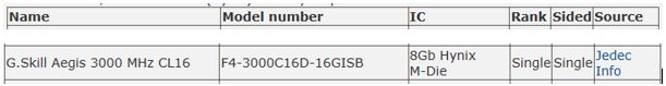

Der G.Skill Aegis DIMM Kit 16GB, DDR4-3000, CL16-18-18-38 (F4-3000C16D-16GISB) ist Single Rank und bei Raven Ridge bis 2933 Mhz
spezifiziert.
Es sei denn das ein Modul defekt ist, kann man ja testen.
