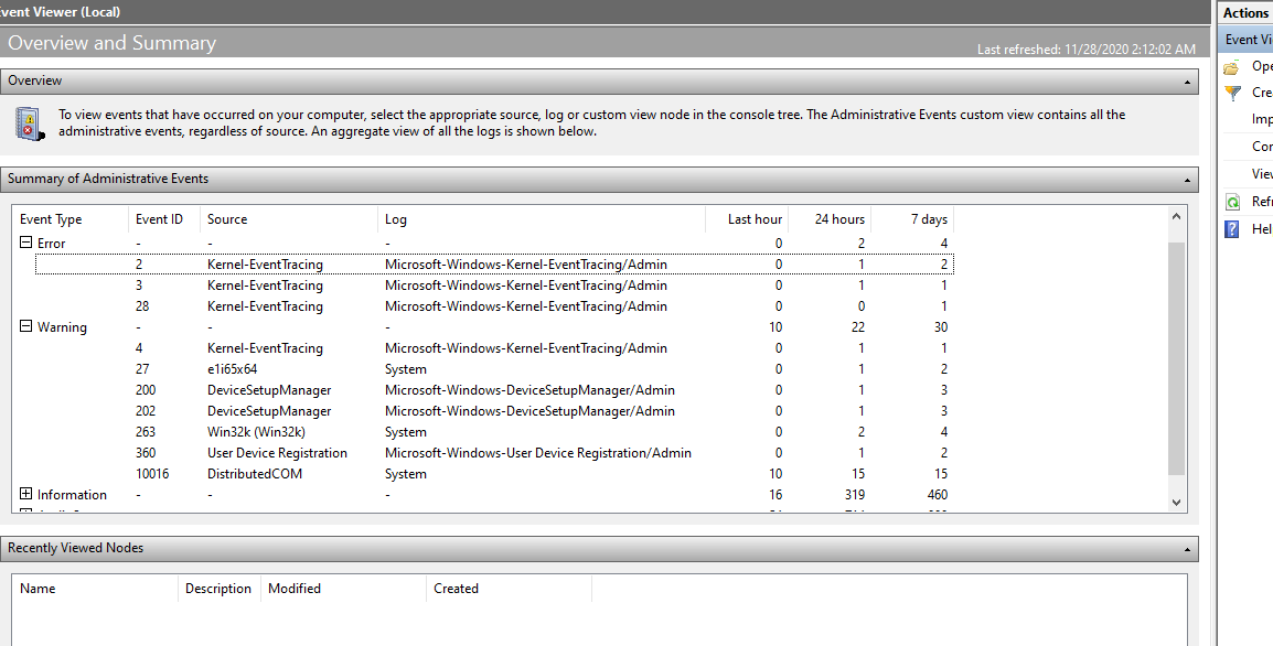

Der Windows EventViewer zeigt meiner Meinung nach nix relevantes an. Screenshot utnen.
Ich lasse mich aber gerne eines besseren Belehren, falls ich was falsch zugeordnet habe?

Ergänzung die mir gerade noch einfällt. Der Windows EventViewer zeigt meiner Meinung nach nix relevantes an.
CrystalDisk zeigt mir 98%/100%/100% bei meinen 3 SSDs an. Probleme werden keine angezeigt.
