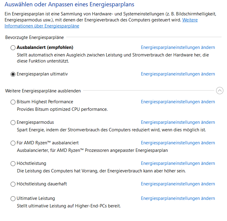

Diese Boost-Effekte mit 1 bis x CPU Kerne kann man z.B. mit dem Ryzen Master schön für´s Auge herzaubern. In der oben links per Klick ausklappbaren Grafik siehst du die Auswirkungen der Windows Energiesparpläne auf die Temperatur sehr direkt.
Das Testen geht fix, in 1 Minute erstellst du dir einen "Energiesparplan ultimativ" mit min. CPU Leistungszustand von 5 % (Vorgabe) und änderst als Extremsparer :D den max. Leistungszustand auf ebenfalls 5 %, schwups rechnet das System mit max. 2.2Ghz samt den von AMD dafür vorgesehenen Spannungsbereich.
Anlegen kannst du beliebig viele solcher Takt(und abhängig intern Spannungs)Szenarien und damit sogar Spiele laufen lassen. Praktisch ist das wie im BIOS ein OC-Profil anlegen - Letztere must du jedoch per Neustart aktivieren. Unter Windows kann man per Klick auf solche Profile wechseln, sogar während des Lastzustands. :daumen: Weil diese Takt-Niveaus i.d.R. abgesichert sind - solange du nicht extreme Vorgaben im BIOS gemacht hast, d.h. auf kritischem OC-Profil setzt ein weiteres (Windows) Profil auf, bis hin zu zusätzlichen Manipulationen durch Ryzen Master, die dann irgendwie in beiden aktiven Rahmendefinitionen (BIOS, Energiesparplan) greifen sollen.

@doesntmatter Irgendwie blicke ich jetzt wieder nichts. Im Ryzen Master ist beim Profil Ryzen ausbalanciert mit 5% Minimum nach wie vor alles auf 4025/4050 MHz und Voltage durchgehend bei ca. 1,4V.
Bei Energiesparmodus hingegen 2200MHz und 0,8 Volt im Idle. Temperatur 10° C besser durchgehend im Idle. Aber bei diesem Profil fehlt mir ggf. 5-10% Leistung in Spielen??? Warum muss es dann im Idle so hoher Stromverbrauch sein beim Ryzen Ausbalanciert, also angezeigt, und v.a. aber auch damit verbunden die viel höhere Temperatur?
Soll das so sein? Es hieß ja einfach Ryzen ausbalanciert und 5% Minimum... Versteh nur Bahnhof ;)
Möchte eigentlich nicht ständig Profile wechseln, aber 10° C auf der einen Seite kühler und auf der anderen 5-10% mehr Leistung bekomme ich nicht unter einen Hut...?!
