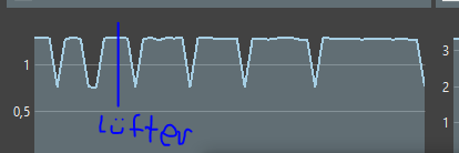

Leute, ihr seid super! Es liegt wirklich an den VRMs. Kurz Finger drauf, da verbrennt man sich quasi.
Halte ich einen alten 12er Gehäuselüfter direkt drauf, dann verlängern sich die Zeiten, in der die CPU vollen Takt schafft immer mehr (super im Bild zu sehen)...

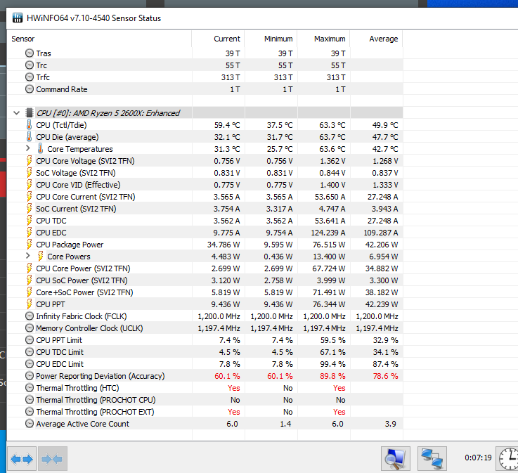

Komischerweise läuft die CPU fast durchgehend auf 4240mhz (bis auf die drops bei last)
hwinfo zeigte bei den Drops folgende Meldungen

Ich würde da nichts an dem Board rumbasteln und anfangen VRM Kühler drauf montieren, das ist schlicht das falsche Board für die CPU, der 2600x ist ganz offiziell eine 95 W CPU, und auf einem vernünftigen Board mit PBO aktiv genehmigt die sich in Prime95 mit AVX auch gerne mal 120 W, was tatsächlich auch inerhalb der Vorgaben von AMD ist.
Wie an deinem Screenshot zu sehen ist macht dein Board ab 76 W schluss, vermutlich weil die VRM zu heiß werden oder weil im Bios auf 75 W limitiert ist, das runtertakten auf 549 MHz schreit aber geradezu nach erstem und Notabschaltung.
Wenn du das Board weiter verwenden willst würde ich schauen ob du nicht im Bios auf 65 W limitierst, die CPU wird dann unter Allcore last nicht mehr so hoch takten, beim Spielen merkst du vermutlich wenig Unterschied. Zu klären wäre hier noch ob dein Board dauerhaft vielleicht auch 75 W mit macht und nur deine Gehäuselüftung zu schlecht ist.
Allerdings halte ich deine Angabe von 4120 MHz in Prime für äußerst unwahrscheinlich, mit 75 W dürfte die CPU eher um die 3700 MHz schaffen. Selbst single Core mit PBO erreicht die CPU oft nicht mehr wie 4150 MHz, alles darüber siehst du normalerweise nur, wenn die CPU sonst im Idle ist, und mal eben schnell für einen kurzen Prozessaufruf hoch taktet.
