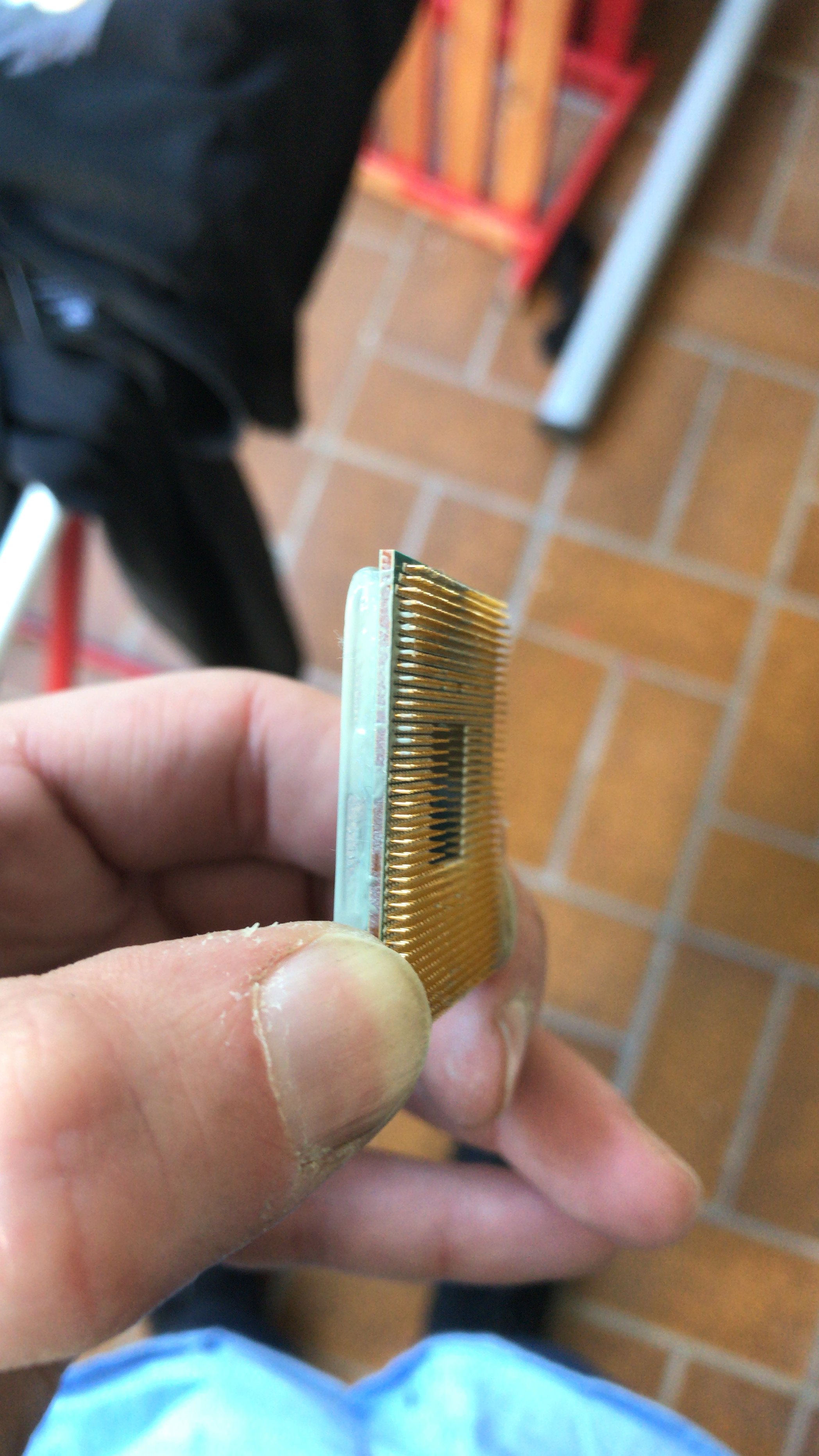

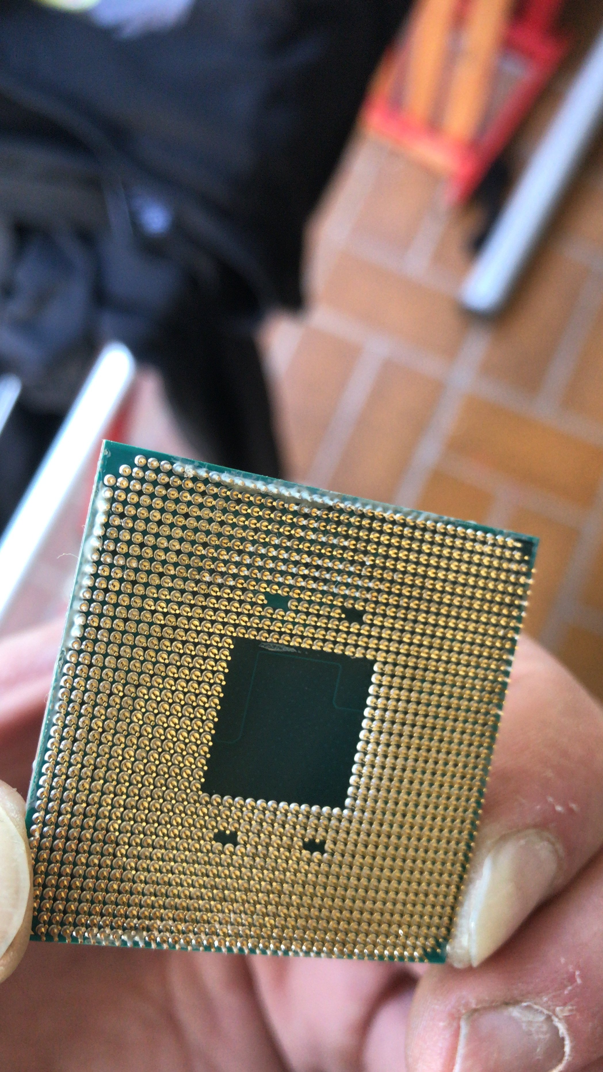

Als ich den Lüfter entfernte traute ich meinen Augen nicht.
800514
800515
Er ist Felsen fest davon überzeugt das er nur die Wärmeleitpaste vom Boxed Lüfter verwendet hat!
Mainboard Sockel war voll mit Paste. Habe diese dann mit isopropanol ausgespült. Ca 1h Trocknen lassen.

Inzwischen habe ich die CPU komplett bereinigt und kann sagen diese hat es zumindest überlebt.
