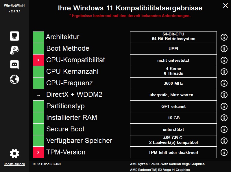

Nach Game Star schlist sich das game nach 10 min ca, manchmal kommt auch ein AMD Treiberproblem. Wenn ich die Display Treiber die Windows Update nachinstalieren möchte instaliere, läst sich die Software AMD Suite nicht mehr öfnen.
Irgendwie scheint die APU allgemein ein Problem zu haben, der Ryzen 5 2400G solltere laut Microsoft Windows 11 fähig sein. Ist ewr aber nicht.
Bei ner APU fällt mir nicht wirklich viel ein. Hatte die CPU noch mal raus, neu eingebaut. Aber das selbe Problem.
