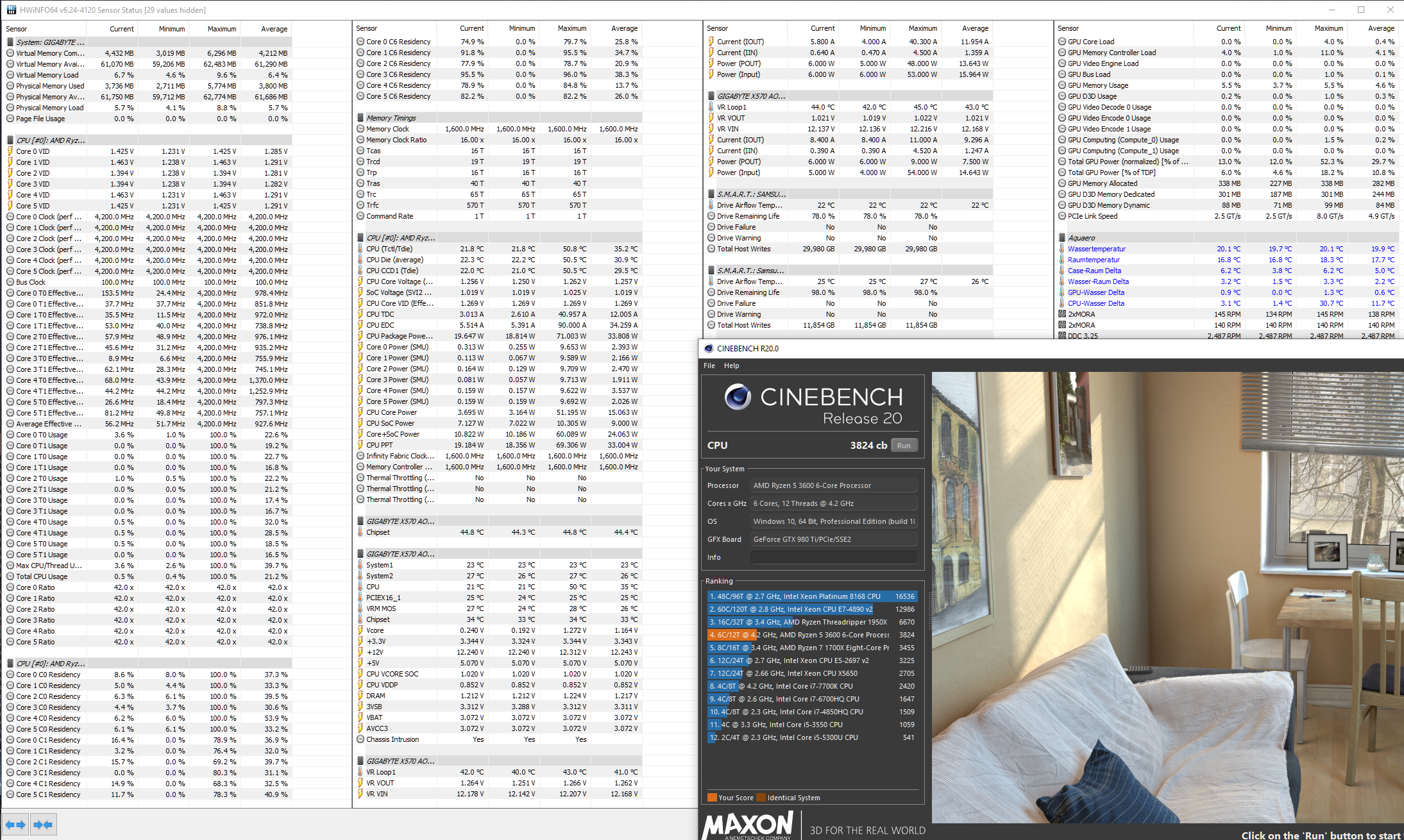

Lad dir mal den Cinebech R20 runter und teste den Multicore. Mit 4,2 GHz sollte etwa sowas rauskommen:
Daran kannst du festmachen, ob deine CPU nicht vielleicht schon "Clock Stretching" hat und daher wohlmöglich doch noch etwas mehr Spannung benötigt.
Ansonsten kannst du die so laufen lassen - ist in jedem Szenario besser als Stock.
Dem kann ich nur Zustimmen. Mein 3600er läuft Allcore mit 4.4Ghz Primestable bei 1236mV. In CB20 kommt er so im Multi auf 4.022 Punkte (Single 516). Geb ich ihm nur 1220mV, dann komm ich in CB20 auf 4.000 Punkte. Weniger Spannung kann zu niedrigerer Temperatur führen, aber zu wenig Spannung kostet dann auch Leistung. Bei mir sind die 1236mV genau der Sweetspot. Mit einer 360er AIO liegen die Temps in Prime übrigens bei max. 75°C. Unter normaler Last oder CB20 kommt er nicht über 62-63 Grad.
