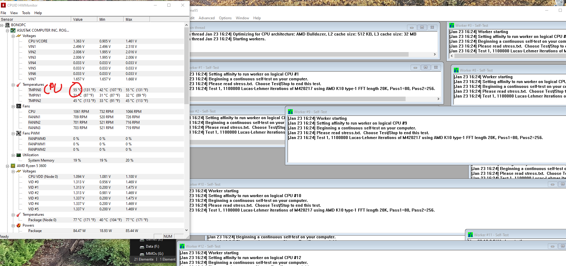

Small FFT Test laufen bei einer CPu Temp von 80°C. Allerdings auch mit dem Boxed Kühler
Small FTT 55 GRad nach 10 Minuten. Das Ganze in nem Corsair Carbide Air 540. Boost All Core auf 3,9 GHZ dabei.
Ich habe die Vcore Voltage noch nicht optimiert - da ich finde, dass Asus die zu hoch ansetzt. Ist aber Auto im sicheren Bereich.

Kurzer Hinweis zu deinem Bild. Das ist die Board-Temperatur. Die CPU Temperatur ist unten zu sehen und liegt bei 77°C (Package Node 0).

Dieser Temp 0 Wert wird bei mir von HW Monitor als CPU angezeigt. Ich werde das aber mal gegentesten. Wobei 77 GRad ja dann auch OK wären.
Edit - die 77 Grad sind entweder die VRM oder ein Auslesefehler von HW Monitor - nochmal Small FTTs nach 10 Minuten,,,56 Grad ausgelesen mit HW Info. Denke HW Info ist hier der zuverlässigere Wert. Mir ist auch klar, dass der 3600 ein Hitzkopf verglichen mit dem 1600er ist.

Ergänzung gerichtet an @Shikai Ja - hast Recht die 77 Grad sind die Temperaturen direkt am DIE - unter Motherboard werden die Sockel Werte angezeigt, die das Board ausgibt. Da aber die Ryzen 5 3600 erst ab 95 Grad am Die throttlen und Ryzen Master die bis zu 77 Grad (bzw. da fällt es bei Small FTT immer um die 73 mit meiner Kühlung aus) noch in einem "grünen" Bereich - also unbedenklich anzeigt - nehme ich diese Temperaturen als gegeben und gut hin. Noctua selber setzt den NH-U12 SE als tauglich für "maximales OC" des R5 3600 an.
