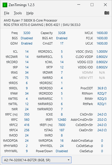

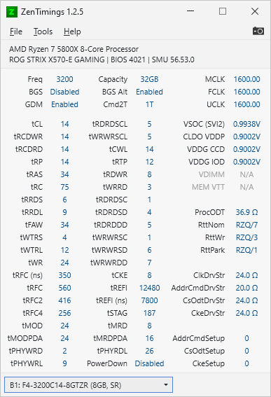

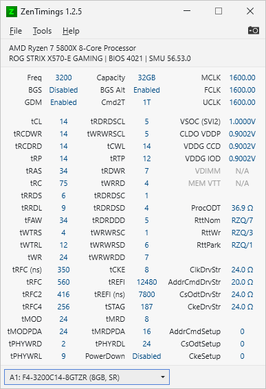

Mach mal einen ZenTimings Screenshot
Habe jetzt auch mal das BIOS vorhin auf die aktuellste Version gehoben (Version 4021)
Das sicher kein Fehler, aber ganz generell sieht das ja soweit ok aus. Ich würde bei Vollbestückung mal die vSOC auf 1.1V setzen.

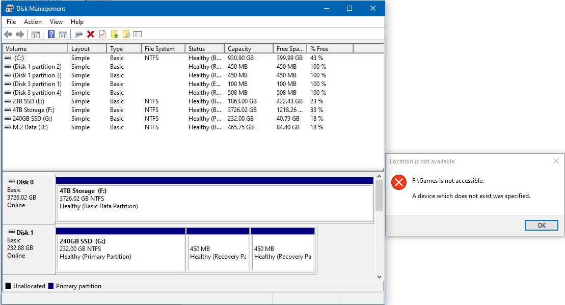

Bzgl. der Festplatte ... gerade das System erst gestartet. Ich sehe die Platte im Windows Explorer, will einen Ordner darauf öffnen und ich bekomme das im folgenden Screen. Seltsamerweise, wird die Platte im Disk Management erkannt und als "Healthy" angezeigt.
Meine beiden SATA SSDs funktionieren tadellos. Ich versteh das nicht, was hier los ist. Das Einzige was ich noch machen kann, die Platte an einem anderen SATA Port anschließen.
EDIT: Habe jetzt das SATA-Kabel von der Platte und den SATA Port auf dem Mainboard gewechselt. Mal sehen, ob das überhaupt irgendwas bringt.
