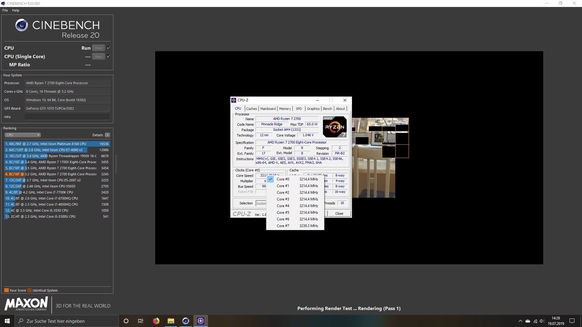

Wenn ich nun z. B. mit Cinebench R20 Last auf die CPU gebe, boostet sie nicht. Der CPU-Takt und Vcore bleibt, bis auf minimalste Schwankungen, konstakt (s. Bild). Wenn ich mit TPUI/II die CPU übertakte, bleiben beide Werte ebenfalls konstant (CPU-Takt ist dann 3,5 GHz). Die Spannung erhöht sich nicht und bleibt bei ca. 1,0 V.
Nun meine Frage: Was ist da los und was ist ggf. falsch eingestellt, dass der CPU-Boost (XFR2, Turbe usw.) nicht reagiert? Oder mache ich einen Denkfehler? Ich habe bereits google durchforstet und youtube, kam aber nicht so richtig weiter. Daher hoffe ich auf Euch und einen Knotenlöser, auch wenn ich am Ende wie n Depp darstehe :freak: :D Bei meinem alten Asrock B350-Board mit nem Ryzen 5 2400G hatte ich das Problem nicht :confused_alt:

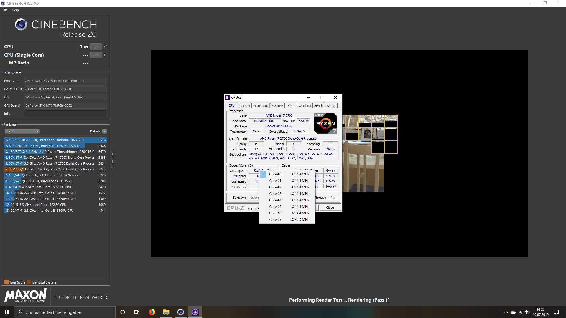

Na ja, der Boost müsste ja aber trotzdem anliegend, auch bei 65W TDP. Außerdem weichen die Ergebnisse beim Cinebench stark ab, laut Deinem Link: 3476 Punkte, laut meinem Run (s. Bild) 3200. Das höhere Ergebnis war mit 3,5 GHz OC, ebenfalls ohne Boost.
Der 2700 ist toll, wenn du ihn übertaktest. Im Stock-Zustand fällt er unter Last auf mehreren Kernen gerne auf den Basistakt zurück, wie auch bei dir. Wenn du ein All-Core-OC auf 4-4,2GHz machst, dann wirst du in etwa dieselbe Leistung wie bei einem 2700X haben. Beispiel.
Dein Denkfehler ist, dass CB halt alle Kerne so stark auslastet, dass eben kein Turbo gefahren wird (Turbo ist für Last auf weniger Kernen). Der 2700 ist da halt sehr vorsichtig, vermutlich wollte AMD, dass er in den Reviews nicht allzu gut wegkommt, damit die Leute lieber einen teureren 2700X kaufen. Mit selber Hand anlegen zieht der non-X aber schnell mit dem X gleich.
Schau, dass du ihn manuell auf 4GHz+ übertaktest, dann hast du einen wirklich guten Prozessor.
