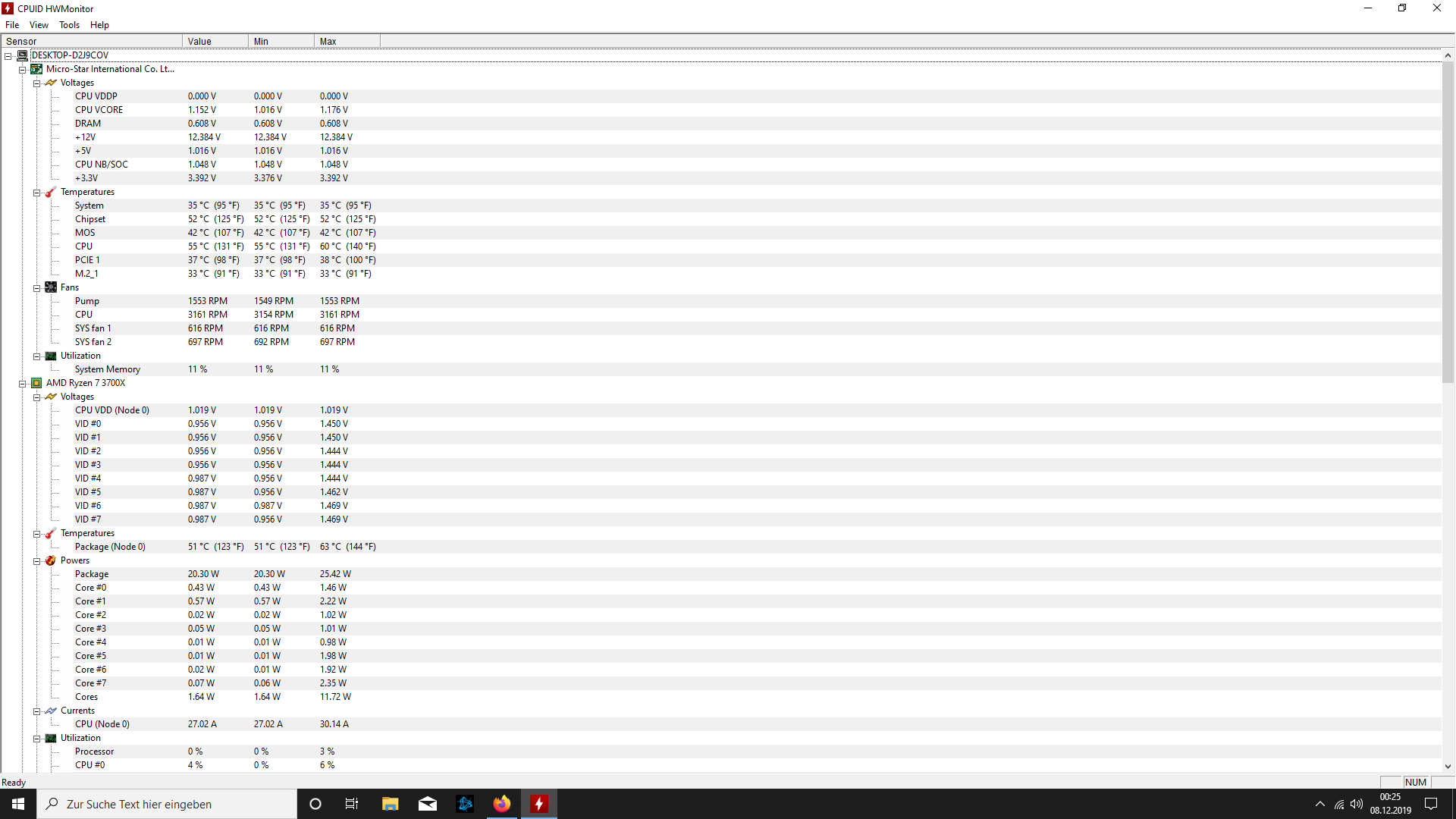

Die Pumpe dreht grad ingame mit 1500rpm laut HWMonitor.

ich seh grad, dass die Lüfter an Pump_Fan angeschlossen sind und die Pumpe an CPU_Fan, richtig oder falsch?

@Raul Gonzales:
dann ist es auch kein wunder dass für die "pumpe" 1500RPM und für die "lüfter" 3000RPM angezeigt werden. pumpe an pump_fan und lüfter an CPU_FAN, letztere runterregeln.
