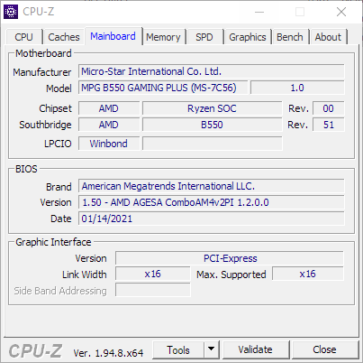

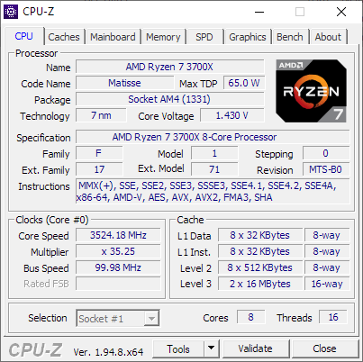

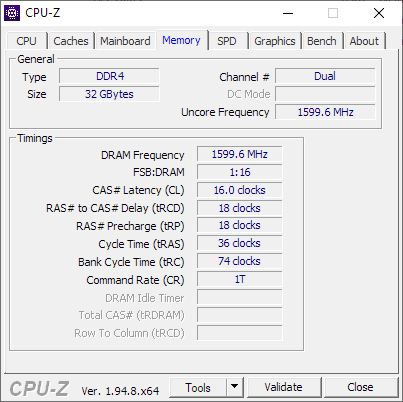

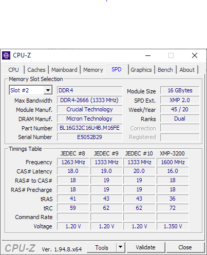

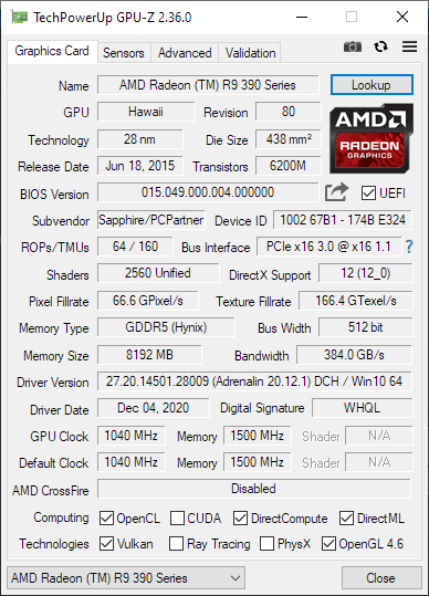

CPU-Z Ausschnitte:

BIOS Update durchgeführt und danach Custom-CPU Kühlkurve wiederhergestellt und XMP1 Profile und CPU Boost aktiviert.

Ist ganz normal ... BIOS ist heute gerade ein neues gekommen. V15 mit AGESA 1.2.0.0
