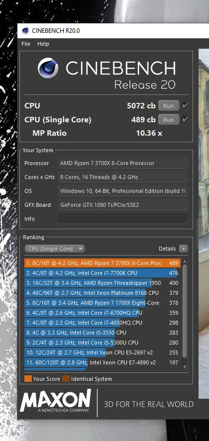

Kannst du mal Cinebench R20 nehmen - da hab ich Werte zu.
DU solltest die 5000 Punkte auf jeden Fall knacken.
Es leidet aber meist der Singlecore etwas darunter.

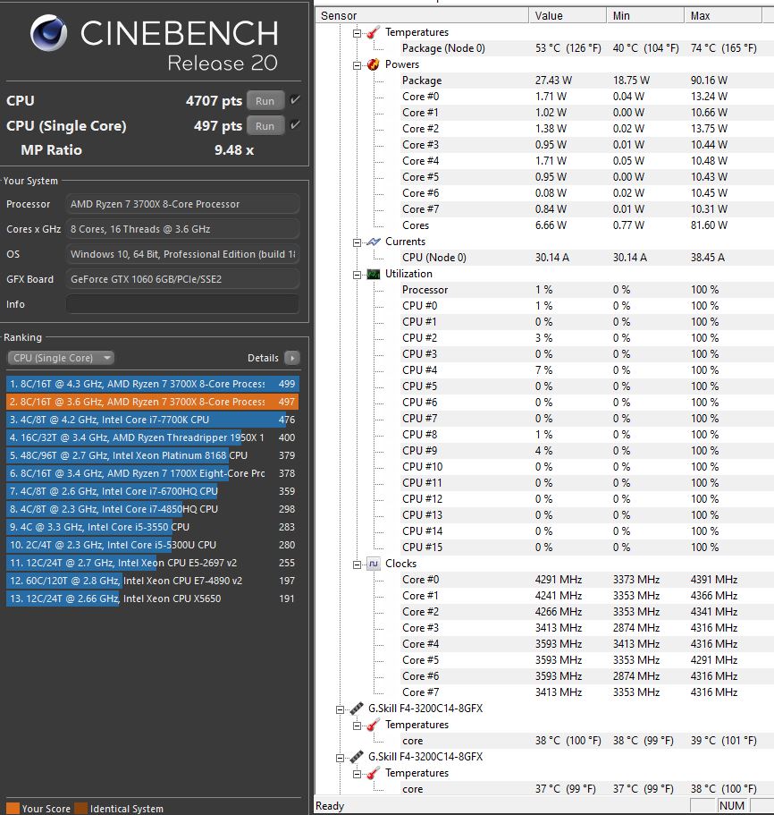

Ich habe mir CB20 runtergeladen folgendes ist bei rausgekommen:
4,3 GHz OC @ 1.8V im BIOS
BIOS auf Standard nur das XMP Profil geladen:
Also für meine Augen ist das OC Profil besser als Stock ? Hat jemand einwände? Gerne auch bezug auf die Ausgelesenen Temps/Voltages etc. im HWMonitor hinweisen.
