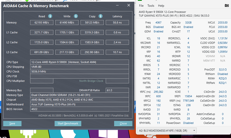

Aida zeigt hier keinen NB Clock an, weil ich aktuell HVCI in Windows 11 aktiv habe. Aber in ZenTimings sieht man die 2033 Mhz. Latenz ist wegen CL18 jetzt mit 58,8ns natürlich nicht sooo super für 4066.
cvzone schrieb:
weil Crucial 3000CL15).
Also hast du crucial 3000 gekauft und konntest es auf 4066 hoch takten. Ja das is mega gut. Ich hab 3600kit mehr wie 3800 geht nicht da es auch 4 sticks sind denke ich.

snicker1 schrieb:
Trfc 600 ok das muss ich mal probieren hab 390 evtl is das bißchen straff.
Ja 58 oder 56ns Latenz is jetzt auch Wurst.
Das liegt am Crucial. Der hat allgemein eine tRFC Schwäche und ist hier deutlich schlechter als zB Samsung B-Die. Da muss man leider generell deutlich höher ansetzen. Bei 580 bootet der bei mir nicht mal mehr mit den Timings.
Die 1T sind auch nicht so wichtig, weil man hier ja quasi immer den Gear Down Mode anhat. Das ist quasi eine Art T1,5 Modus. Die Anzeige 1T wird damit ausgehebelt. Das ist aber bei fast allen Leuten so. Echtes 1T haben nur extrem wenig Leute laufen.

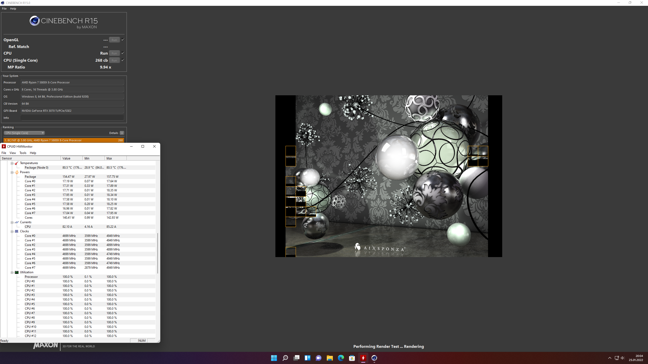

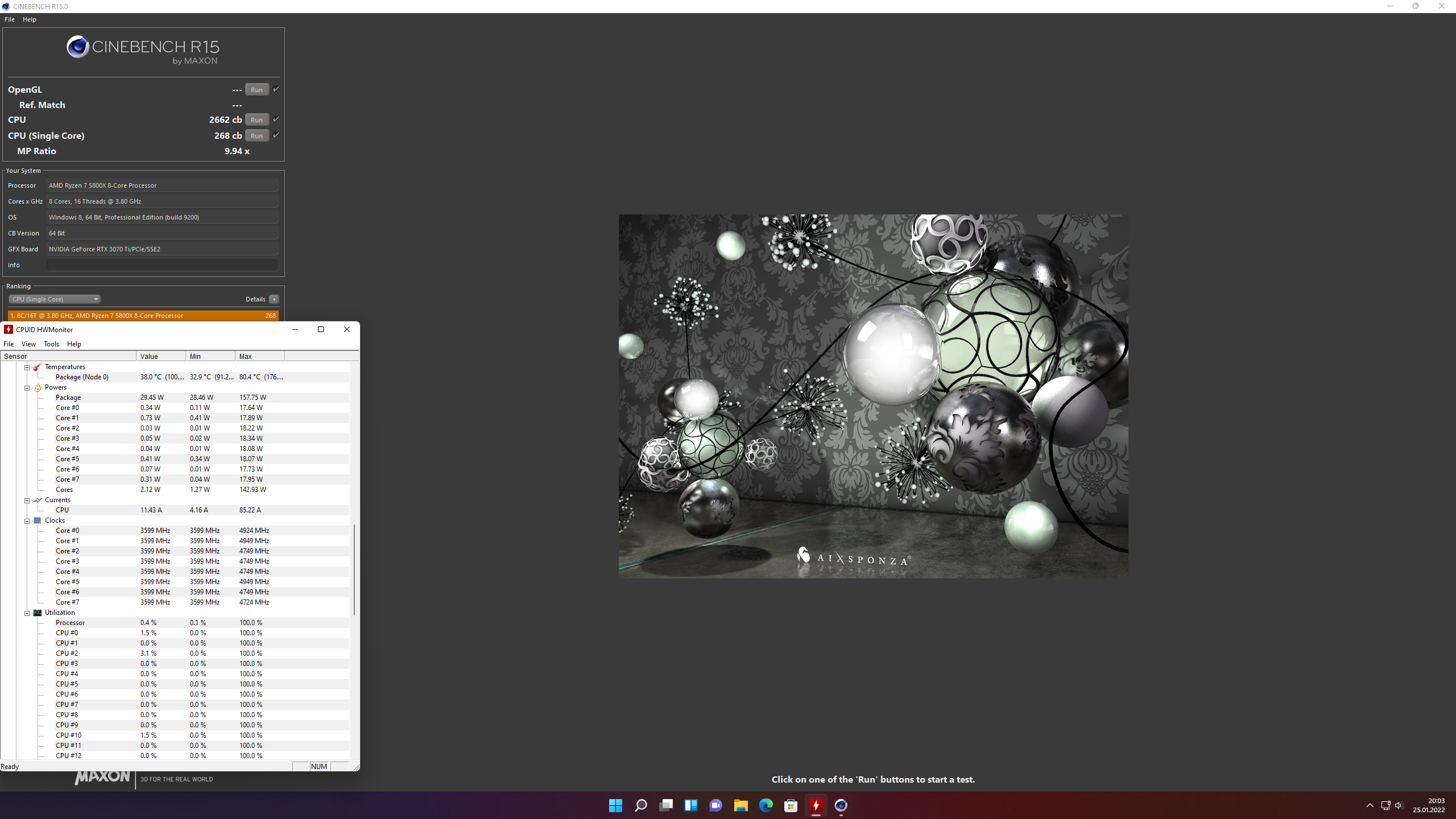

Absolut, das klingt schon extrem ambitioniert und da tippe ich auch stark auf Clock Stretching.
Hier mal mein 95 Watt 5800x zum Vergleichen für den TE, das sind z.B. 4,6 GHz allcore mit Boost auf 4,95 GHz Single (und ich teste noch mit dem CO, aktuell bei -17 und kein Extra-Boost eingestellt, glaube aber nicht, dass ich Clock Stretching habe, weil die Leistung immer noch ansteigt bisher)
https://valid.x86.fr/smh2sf
vg Chris

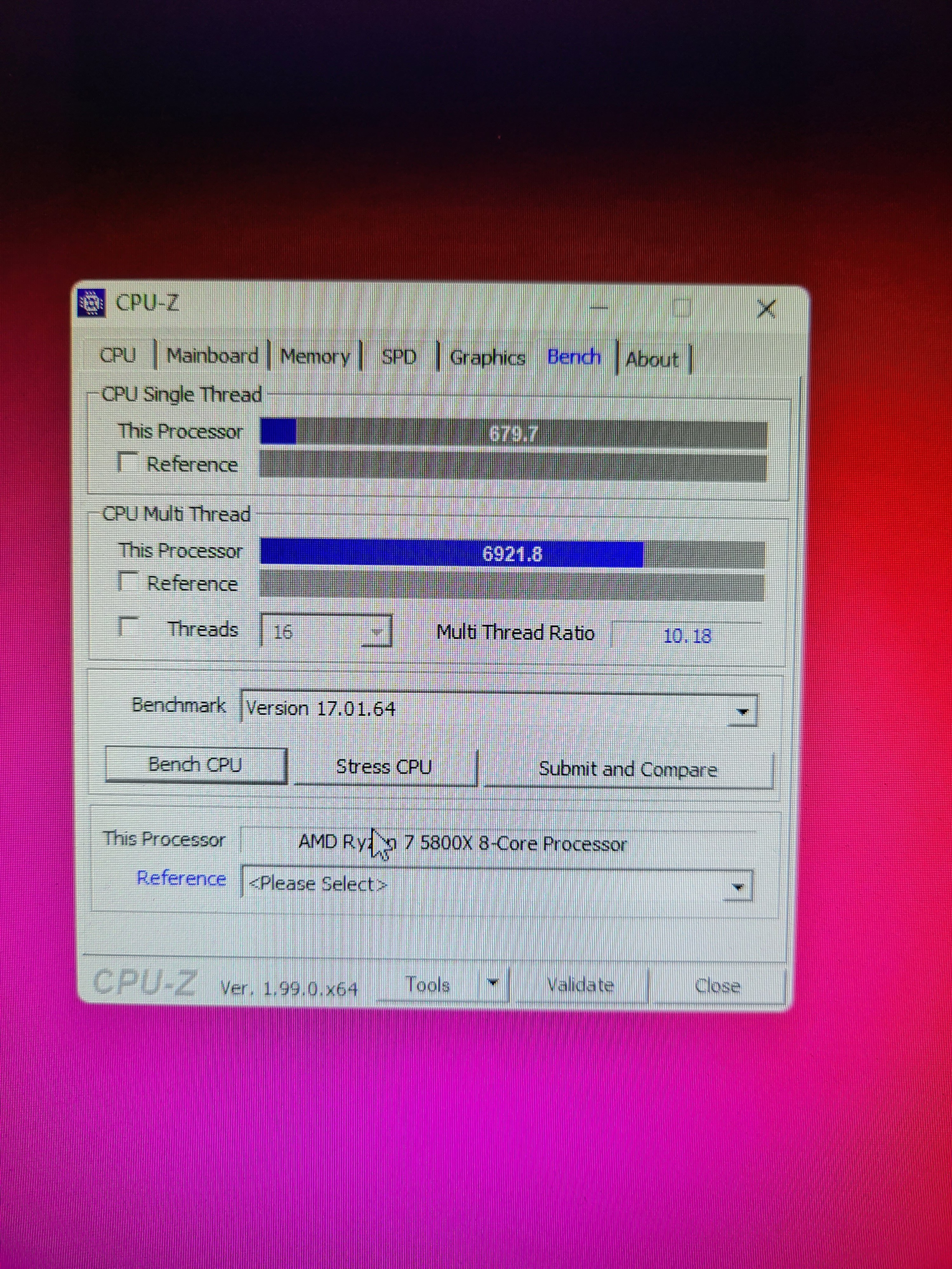

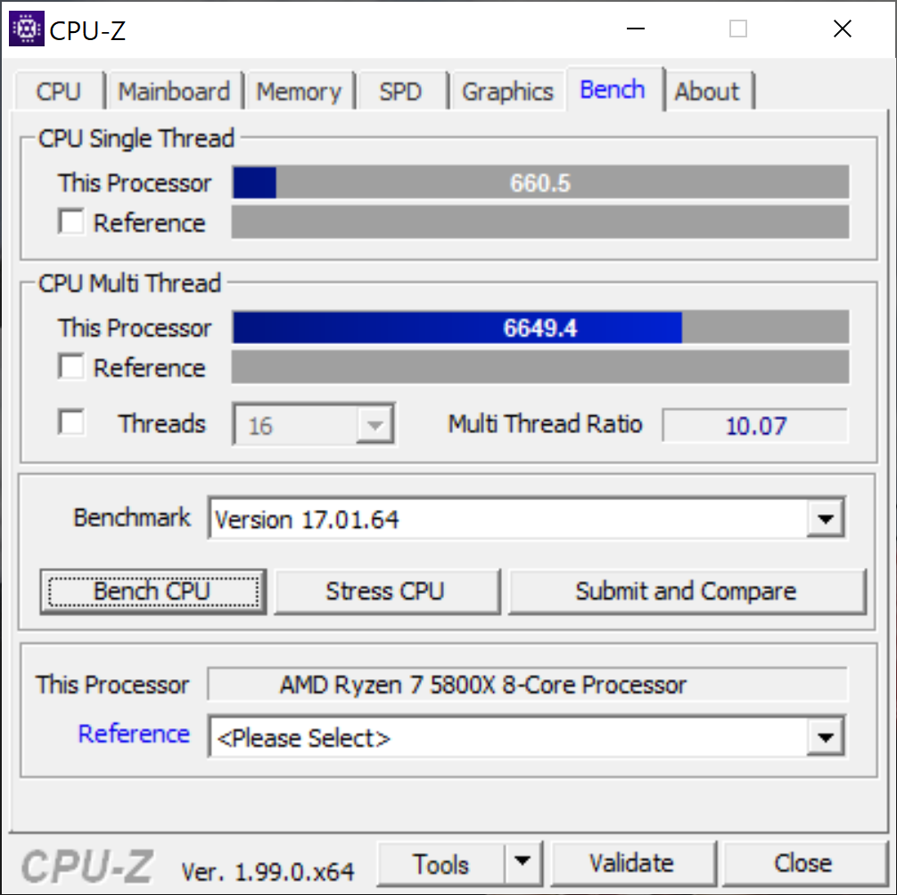

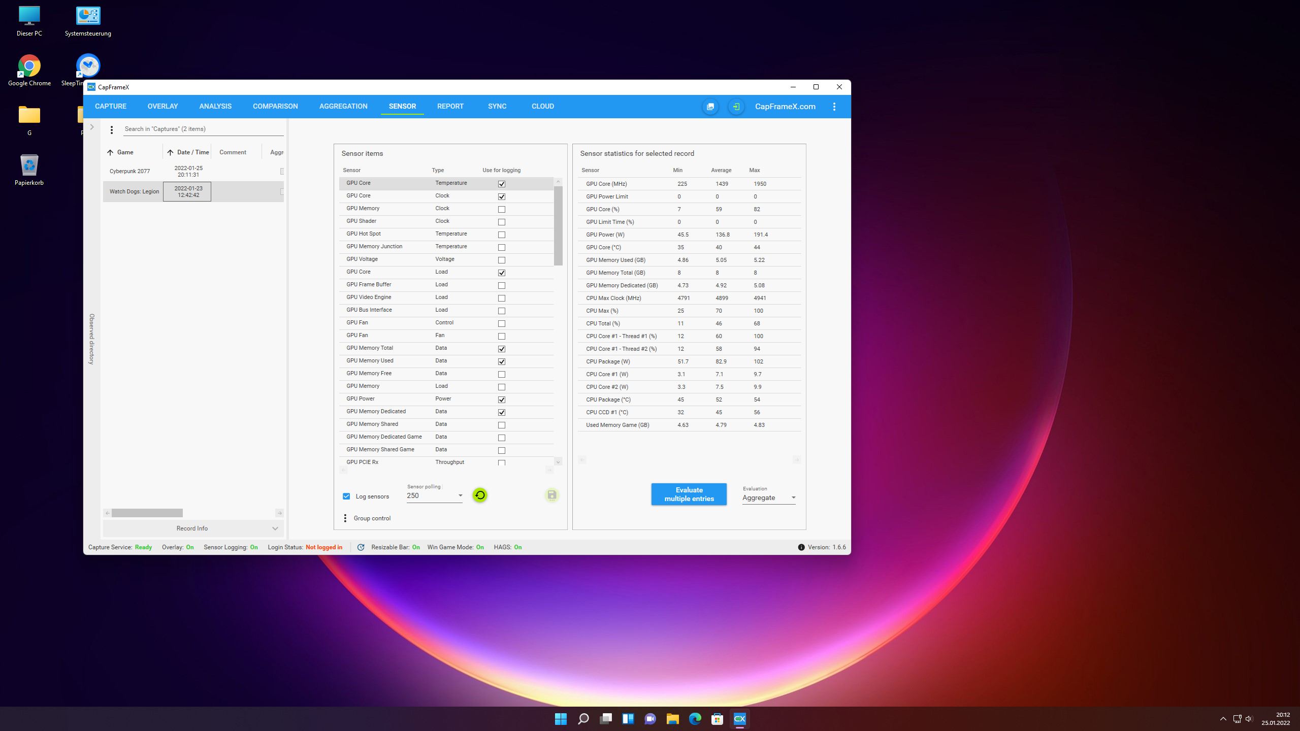

Hey das sieht bei mir so ähnlich aus ich hab gestern abend mal ein paar Tests gemacht, ich denke das kein Clock Stretching vorhanden ist
https://valid.x86.fr/d7vnq3
