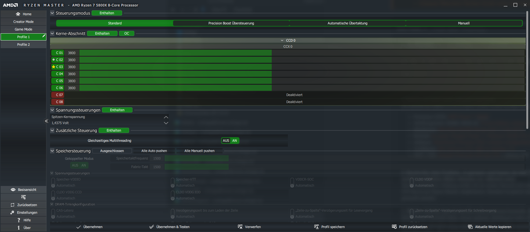

Zwecks einfacherer Kühlung wollte ich im ersten Versuch mit maximaler Naivität meinen 5800X auf 5600X "beschneiden", einfach zwei CPU Kerne per Ryzen Master deaktivieren. Resultat ist jedoch dass der Rechner nicht mehr ins POST kommt. Es muss ein CMOS Clear gemacht werden.

So wollte ich es einstellen

Wenn du zwei Kerne abschaltest, ändert das nichts an der Temperatur oder Abwärme. Die CPU hat dann nur mehr Spielraum und kann höher in den Turbo schalten. Die TDP bleibt ja gleich.
Wenn dann musst du die runterstellen

Danke, gute Idee, hab ich gemacht (TDC 65/EDC 105) und beobachte jetzt ein Weilchen.

Aber noch einmal möchte ich auf die Ursprungsfrage zurückkommen: Kann man Kerne deaktivieren? In meinem BIOS kann ichs nicht, heisst das dass es das Board einfach nicht kann, oder geht das mit den 5000ern gar nicht?
