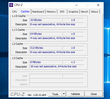

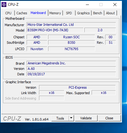

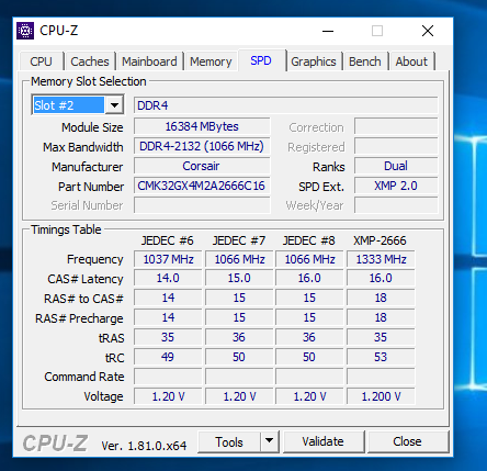

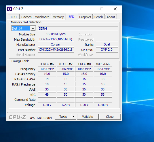

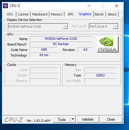

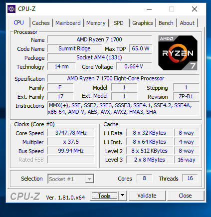

CPU-Z Screenshots:

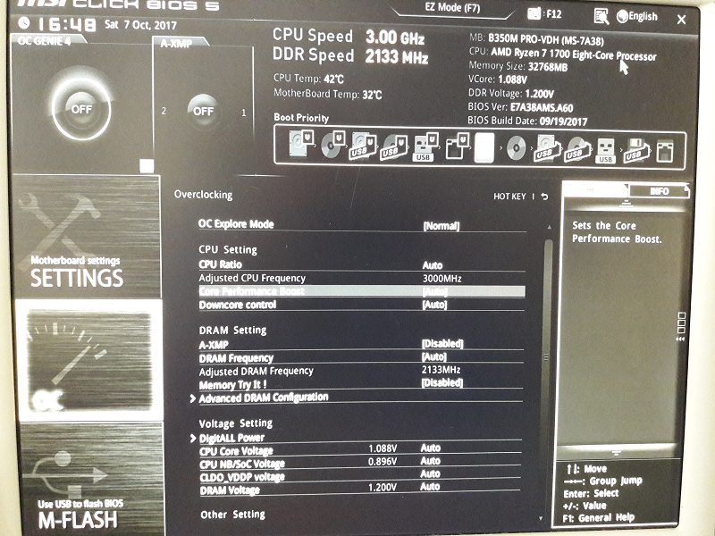

Dein Prozessor ist übertaktet. Nimm die Übertaktung raus. lasse den Prozessor mit dem Normaltakt 3GHz laufen, dann wird der Fehler weg sein?!
Aber wer tut das? Ich habe wirklich nichts verändert, das sind die Bios Defaults , hier wird auch 3000MHz angezeigt:
Auf Deinem ersten Bild mit der CPU sind knapp 3800Mhz zu sehen. Standard läuft Deine CPU mit 3000Mhz. und auf deinem neuen Bild ist, wenn man dies richtig erkennen kann Turbo Boost eingeschaltet. Steht auf Auto.
Du meinst "Core Performance Boost", genau da wo der Cursor steht :rolleyes:. Das hab ich jetzt mal disabled, CPU-Z zeigt nun brave 2998MHz an. Habe auch noch "AMD Cool'n'quiet" ausgeschaltet, da ich gerade gelesen habe, das manche Linuxe mit den ACPI Funktionen nicht klar kommen. Jetzt werd ich mal die VMs importieren, mal sehen obs dann läuft...
Fällt dir zufällig noch was zum dem "verschwindenden" OS im UEFI Modus ein?
