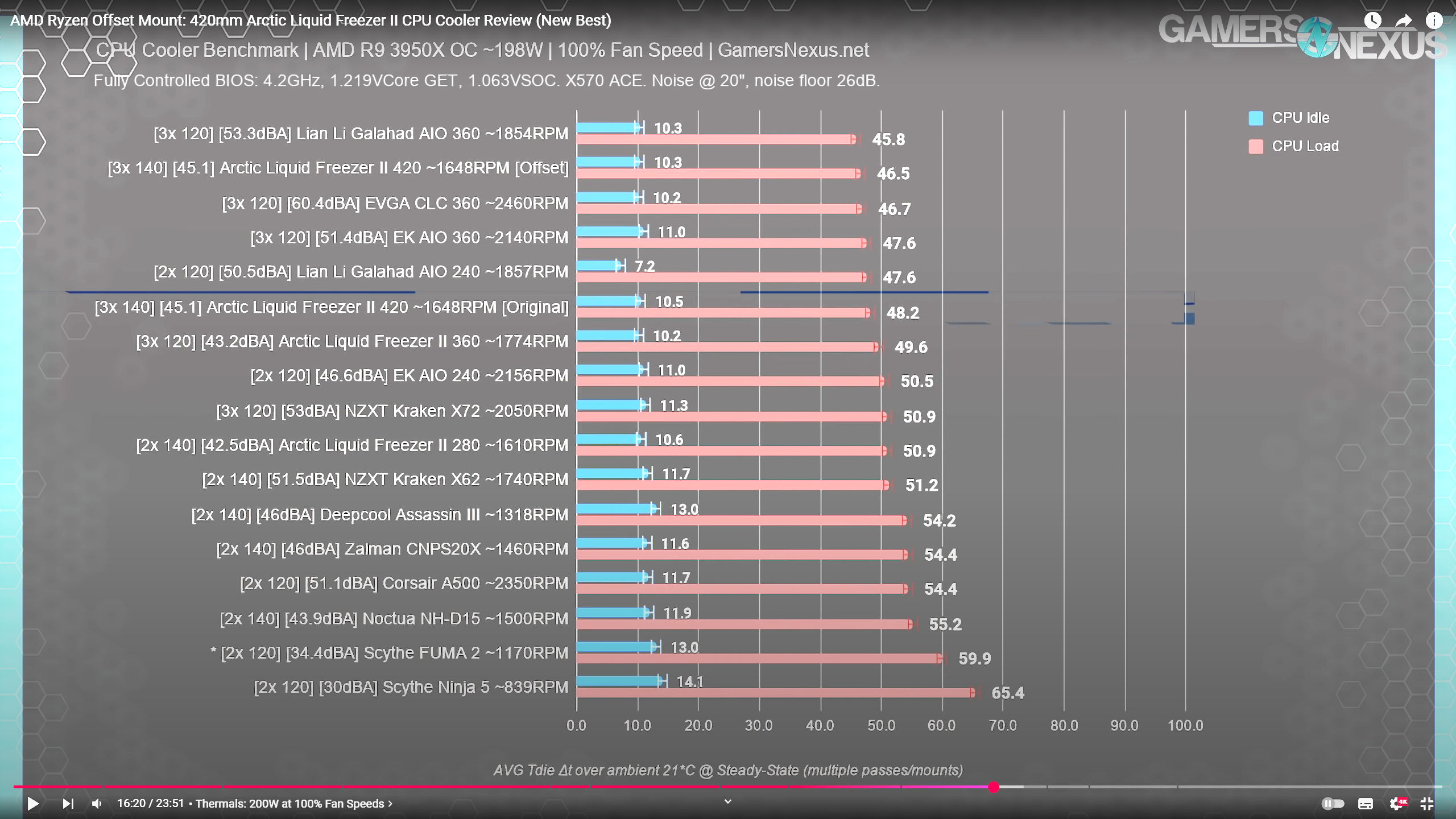

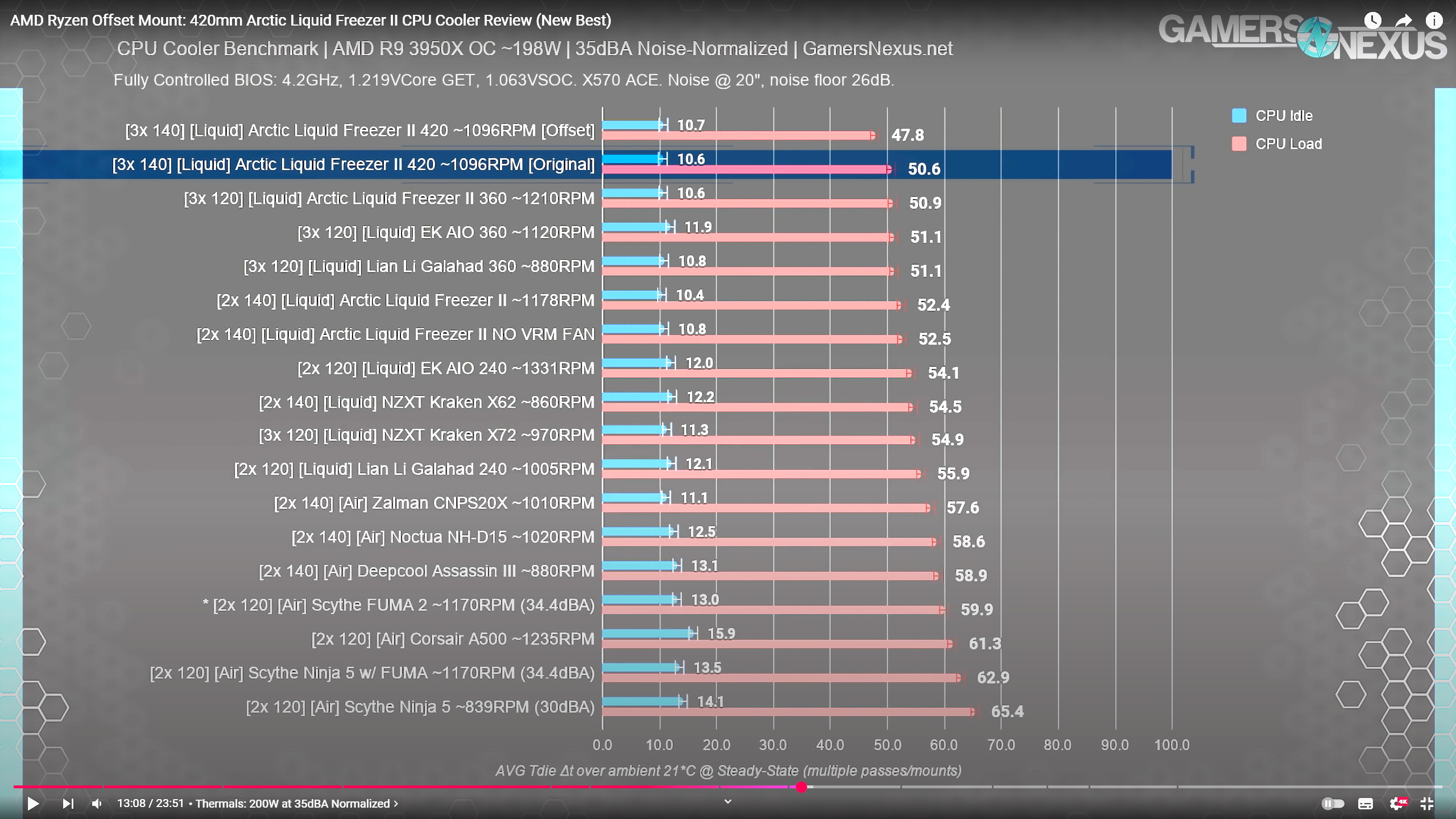

Die Offset-Montage bringt etwas.
Reaktionen: Luediinator
