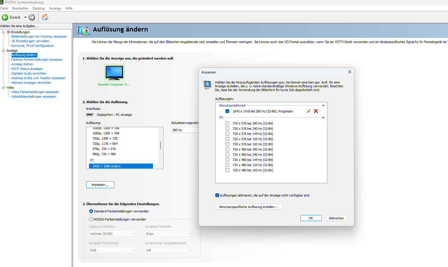

was ist denn das für ne seltsame Auflösung. benutz doch einfach mal die native standardauflösung mit 1080p und standard Hz.
Nicht, das einfach dein Monitor streikt. Du hast noch nichts von deiner Maus geschrieben.
Läuft so seit der GTX 970, damit CSGO/CS2 mit 4:3 nicht unscharf aussieht, wird einfach hoch skaliert, auch wenn es nativ nicht übernommen wird aber nie probleme damit gehabt. erst seit ich gewechselt bin auf am5 fingen die probleme an
