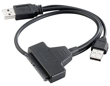

Es gibt solche Sata adapter wo man eine Festplatte im ausgebauten zustand über USB anschließen kann. Das würde ich mir besorgen und dann wenigstens die Daten zu retten.
alles andere wäre pfusch und längerfristig nicht wirklich sinnvoll ...

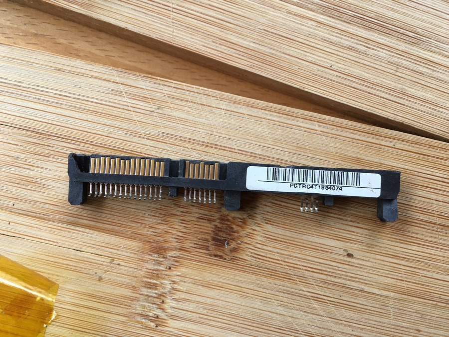

Du hast echt etwas gegen Bilder...
Das ist aber mit einem USB-SATA Bridgechip und wohl nur für 2.5" HDD, denn ich sehen nicht wo die 12V da herkommen sollen, aber nun wissen wir endlich, dass es hier um eine 3.5" geht:
DevastatedMind schrieb:
Es handelt sich um eine große 3,5" Platte.
Dann vergiss das Teil von dem Bild. Ich würde entweder die Anschlussleiste tauschen, wenn die Platte den Aufwand wert ist, sonst wenn noch Daten gerettet werden müssen, Kabel wie ein altes SATA Kabel und/oder (sofern der Teil des Stroms betroffen ist) dann z.B. einen Molex Adapter nehmen, den Stecker abkneifen und die Kabel direkt auf die Platine löten. Müssen keine Daten gerettet werden und ist es eine alte Platte für die der Aufwand nicht lohnt, dann entsorge sie.
