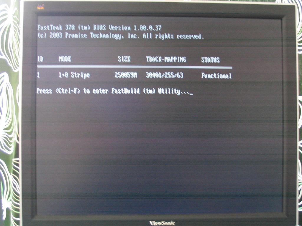

Die übliche Startroutine läuft durch, ich habe ein neues Bios Bild und der Flash hat soweit funktioniert. Wenn der Win. XP Ladescreen kommt startet der PC jedoch nach 2 Sekunden neu - ich vermute, das es an der Festplatte liegt die nicht oder nur fehlerhaft erkannt wird. Es ist das erste Mal das ich ein Bios update gemacht habe und ich vermute nur, dass jetzt durch die neue Version der S-Ata Treiber fehlt und neu eingebunden werden muss. Genau das funktioniert aber nicht mehr bzw. weiß ich nicht wie ich es damals hinbekommen habe. Ich starte über Windows XP CD und drücke F6 und lasse die Diskette mit Raid bzw S-Ata Controller (S 378 oder sowas) lesen. Danach sagt er jedoch, dass kein Massenspeicher erkannt wird.

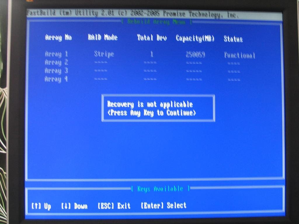

Was hat es mit der "strg + f" Funktion am Anfang auf sich? Das hatte ich vorher nicht (siehe Bild).

warum hängt die platte eigentlich am promise und nicht an der via sb ?

@ Fritz, "warum hängt die platte eigentlich am promise und nicht an der via sb ?" Hm, wenn ich wüsste was du damit genau meinst :( In Sachen Raid und S-Ata habe ich mich nie informiert und bin dementsprechend unbelesen. Jedenfalls hab ich die Platte noch immer an dem Anschluß an dem sie vor dem Flash problemlos und stabil und alleine gelaufen ist

ich nehm mal an du hast nur die eine platte..
häng die mal an den grün markierten anschluss auf dem bild.
dann ins bios und den onboard promise controller disablen, danach sollten die rot umrandeten anschlüsse frei bleiben.
Also aktuell habe ich sie auf dem "unteren", rot umrandeten Anschluß hängen gehabt. Dort lief sie auch bis ich das BIOS geflasht habe. Werde ich mal versuchen und mich umsehen, hatte bisher allerdings ausgeschlossen, dass ich etwas an der Verkabelung würde ändern müssen.
Die s-ata ist meine einzige Festplatte und Bootlaufwerk
eben deswegen gehört sie ja auch an den anschluss vom chipsatz und nicht an nen "externen" controller..
das eigentliche problem liegt wohl nur an einer einstellung im bios, das kann man aber relativ geschickt umgehen indem man den promise abschaltet.
