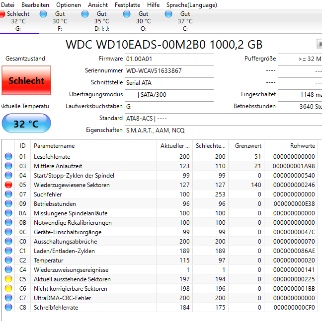

Danke für eure Hilfe, habs nochmals mit Crystal Disk Info überprüft, schlechter Zustand.
Muss wohl eine neue kaufen. Hilft nichts.

Jap, gut erkannt. Die wird es nicht mehr lange machen. Die 582 (hex: 246) wiederzugewiesenen Sektoren sind schon sehr hoch, die Festplatte muss zwar nicht in Kürze sterben, ich würde ihr aber keine 3 Monate mehr geben. Ersatz sollte hier "so früh wie möglich" ran, noch kannst du die Daten von der Platte lesen und auf eine neue Festplatte kopieren.
