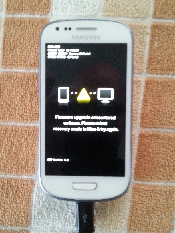

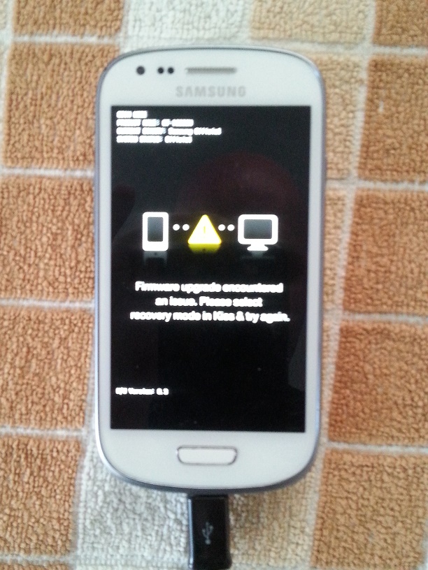

hier das Photo:
schärfer geht leider nicht, da der Bildschirm wieder ausgeht, bevor die Kamera scharf stellen konnte.
In der oberen linken Ecke steht:
ODIN MODE
PRODUCT NAME: GT-I8200N
CURRENT BINARY: Samsung Official
SYSTEM STATUS: Official
in der Mitte steht:
Firmware upgrade encountered
an issue. Please select
recovery mode in Kies & try again.
Unten links steht:
H/W Version: 0.3
In diesem modus an Odin anschließen und neu flaschen , (musst ggfs eine .pit file laden und mit repartiton Flaschen. Hast einen softbrick.
Das was du da siehst IST der downloadmodus!
Danke für die Antwort, dass beruhigt mich zunächst etwas, wo bekomme ich eine PIT-File her?
Es gibt aber noch eine weiteres Problem, das Gerät geht dabei immer an und aus, so dass mir Odin sagt:
connected ... disconnected ... connected ... disconnected ... connected ... disconnected ... connected ... disconnected ... usw.
In diesem Zustand kann ich nicht flashen.
Anderen USB port benutzen und das kabel pr7fen ob es einen wackelkontakt hat.
.pit file findest du über Google wenn du danach suchst (wichtig dass die für das richtige gerät ist )
