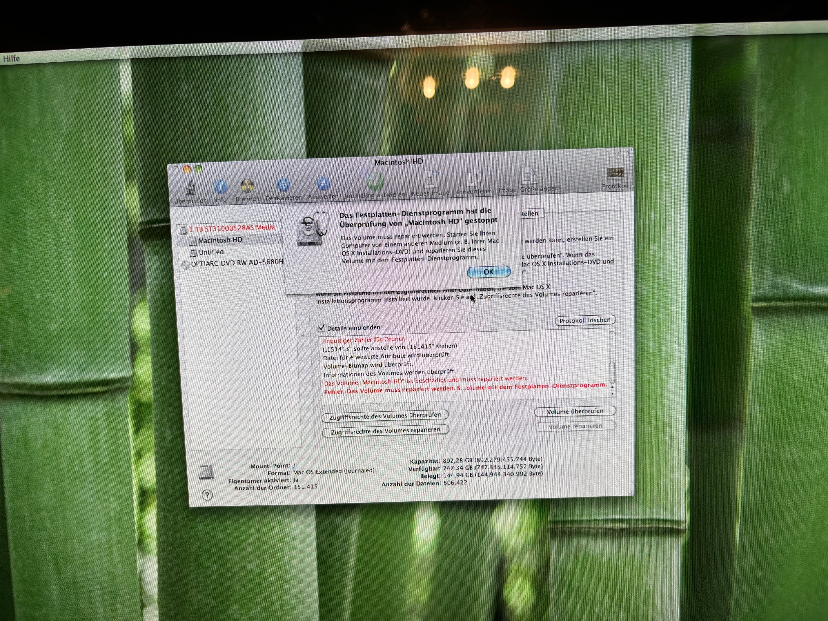

ja das ist ganz offensichtlich das Zertifikatsproblem. Daher wollte ich eben die über den PC geladene 10.11 Version installieren. Klappte auch so weit bis das Installationsprogramm Fehler auf der HDD feststellte und ausstieg. Mit dem Festplattendienstprogramm ist die Reparatur nicht möglich, ich soll von außen starten. Das mit Alt-Cmd-R versuche ich jetzt
Wenn Du die HDD gegen eine SSD austauschen kannst, würde ich das tun.
Die Idee Open Legacy ist gut, hab damit auch ein MB Pro 15 mit Sonoma am rennen.
der Wechsel der 3,5 HDD gegen eine SSD wäre sicher der richtige Weg. Das Öffnen des iMac ist aber sicher nicht ganz so einfach, daher würde ich gerne erst noch einmal die Reparatur des Dateisystems von außen probieren. Wenn es allerdings Sektor Festplattenfehler sein sollten wäre der Wechsel natürlich nötig. Leider habe ich keine startfähige OS DVD um das von außen zu starten. Habt Ihr da einen Tipp?

Die dmg Datei hatte ich ja einbinden können, scheiterte aber - wie oben gezeigt - an den beim Installieren aufgezeigten SMART Problemen. Um die Festplatte zu reparieren wollte ich von außen starten um über das Festplattendienstprogramm zu versuchen, die Platte zu reparieren. Das Starten von außen klappte ja nicht und vermutlich wäre eine Installation auf einem externen Träger dann ja auch nicht von außen zu starten. Gäbe es denn einen Unterschied zwoschen einer Komplettinstallation extern und einem Bootmedium extern?
habe die HDD gegen eine SSD getauscht und mit Festplattendienstprogramm geklont. Danach konnte ich OS 10.11 el Capitan installieren und bin grad dabei die nachfolgenden OS Updates zu holen. Safari funktioniert auch wieder.
