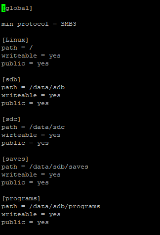

Guten Tag liebe Community!
Ich hab heute auf einem neuen kleinen homeserver einen samba share eingerichtet mit minimaler config welcher ihr hier seht:
784921
wie ihr oben seht hab ich SMB3 aktivieriert bzw sollte aktiviert sein weil ja windows 10 nicht mehr mit smb1 arbeitet nun aber funktioniert dies nicht also windows 10 erkennt die shares nicht.
Habt ihr nh' idee was ich falsch gemacht hab könnte?

Das ist schon eine sehr minimalistische Konfiguration :D
Als erstes fällt mir ein Tippfehler bei sdc auf "wirteable".

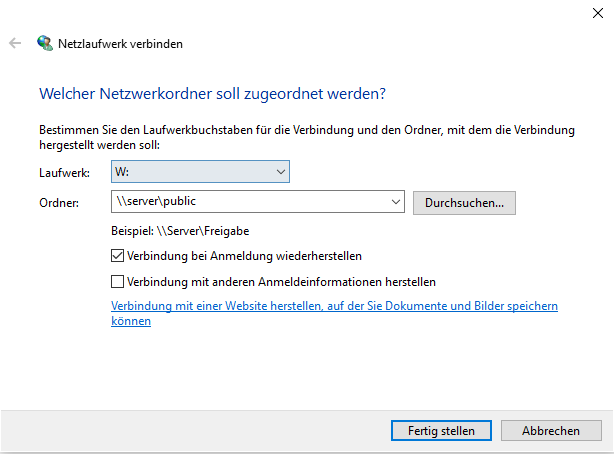

also ich geh einfach im windows explorer auf die computer lasche und dann auf netzwerklaufwerke verbinden
Und was gibst du dann bei "Ordner" an? IP Adresse oder Name deines NAS?
784929
so sieht dass dann aus und da sollte mein nas sein. jedoch kann man ja in der systemsteuerung smb1 aktivierieren aber das ist ja unsicher deswegen

Gib mal beim Ordner (nicht über durchsuchen) folgendes ein:
\\IP-ADRESSE DES SERVERS\sdb
ein.
z.B. \\192.168.1.1\sdb
und schau obs funzt
habt ihr eine idee wie ich jetzt die config gestalten kann für die smb version 3
Du kannst erstmal die Freigaben richtig einrichten. So überlagern die sich ja gegenseitig.
Plus, / freigeben? Ernsthaft? Frag Dich am besten nochmal, was exakt Du für wen zugänglich machen willst.
Hinterher Samba neustarten.
Reaktionen: blackstarx
Weil du sdb und dann die unter ordner sdb/programs & sdb/saves freigibst
zudem das erste Share / ist einfach nicht schön

Gelöst:
Ich bin nun zu folgender Lösung gekommen
Code:
[global]
protocol = SMB3
[Linux]
path = /
writeable = yes
public = yes
[public]
path = /data/sdb/public
writeable = yes
public = yes
[programs]
path = /data/sdb/programs
writeable = yes
public = yes
Ich habe die Config etwas verändert damit ich weniger shares habe und
Code:
protocol = SMB3
ging auch.
Dann hab ich den Sambaserver neu gestartet mit
Code:
service smbd restart
und bin in den Windows Explorer gegangen. Außerdem habe ich mir meinen Hostnamen von meinem NAS gesucht welcher im Terminal ist
dann hab ich in den Windowsexplorer unter da Lasche Netzwerklaufwerke verbinden folgendes eingegeben
Code:
\\server\public
und siehe da
die Laufwerke gehen und der Name ist sogar im richtigen Format also Groß und Kleinbuchstaben sind richtig nicht wie hier zu sehen ist
Außerdem sind die shares bei einem Neustart immer noch da
Danke für eure Hilfe :D
