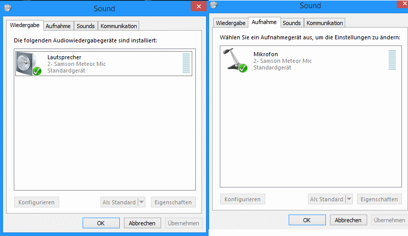

hier ist der screenshot.
wie gesagt alles ist deaktiviert außer das meteor mic.
wenn du "mikrofon" öffnest, gibts da einen reiter "pegel"?
ja. wenn ich den auf 1 stelle wird alles leiser auch das Echo, aber es ist dann immer noch zuhören.
sind da auf dem reiter "pegel" zufällig mehrere einträge?
