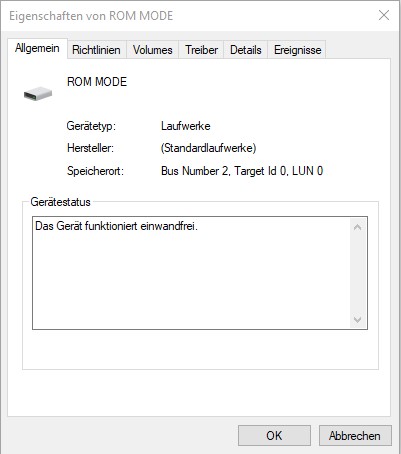

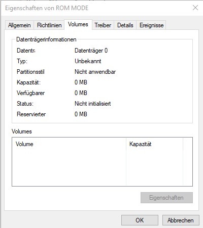

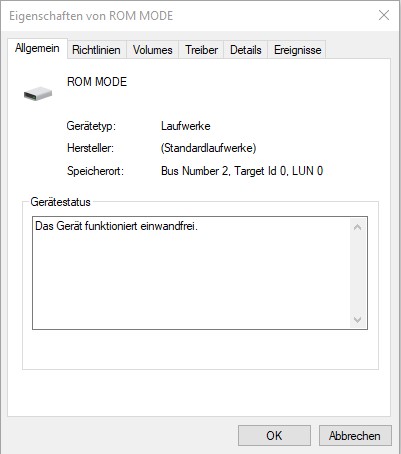

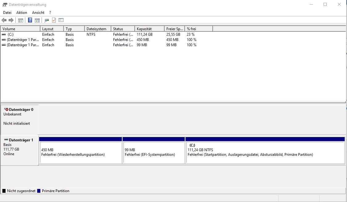

Hallo Leute,
Ich habe mir heute eine Samsung 840 Pro SSD zugelegt, und wollte die in der Datenträgerverwaltung Initialisieren ( Da steht "unbekannt" "Nicht initialisiert", als ich dann auf den Partitionsstil "MBR" klicke kommt dann eine Fehlermeldung " Die Anforderung konnte wegen eines E/A-Gerätefehlers nicht ausgeführt werden". GPT geht genauso wenig.. da kommt dann "der angegebene datenträger kann nicht konvertiert werden da er nicht die erforderliche mindestgröße für GPT-Datenträger besitzt"
Unter dem Gerätemanager wird mir die SSD als "ROM MODE" angezeigt.... Ich habe alles mir erdenkliche ausprobiert, aber kein Erfolg.. Selbst 3x 30min am Stromkabel gelassen, ohne SATA.. Aber kein Erfolg.
Ich pack noch ein paar Screenshots dazu und falls jemand weiß wieso es so ist, kann er gerne antworten.
Vielen Dank schonmal!
