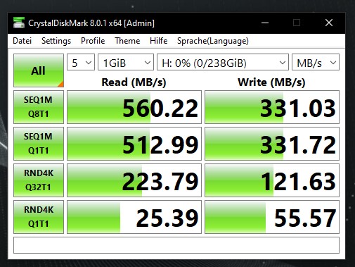

https://geizhals.de/sharkoon-rapid-case-externes-2-5-gehaeuse-9-5mm-silber-a1546430.html?hloc=de
Das läuft gut.

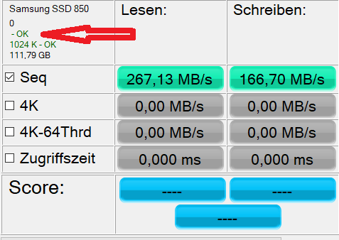

Wird überhaupt das UASP Protokoll verwendet ?
Bei AS Benchmark sieht man das oben links.
Da müsste eigentlich "UASPStor" stehen, dann wären die Werte auch besser.
Wenn bei dir auch nur ein " - OK " steht , könnte es ein Treiber Problem sein.
