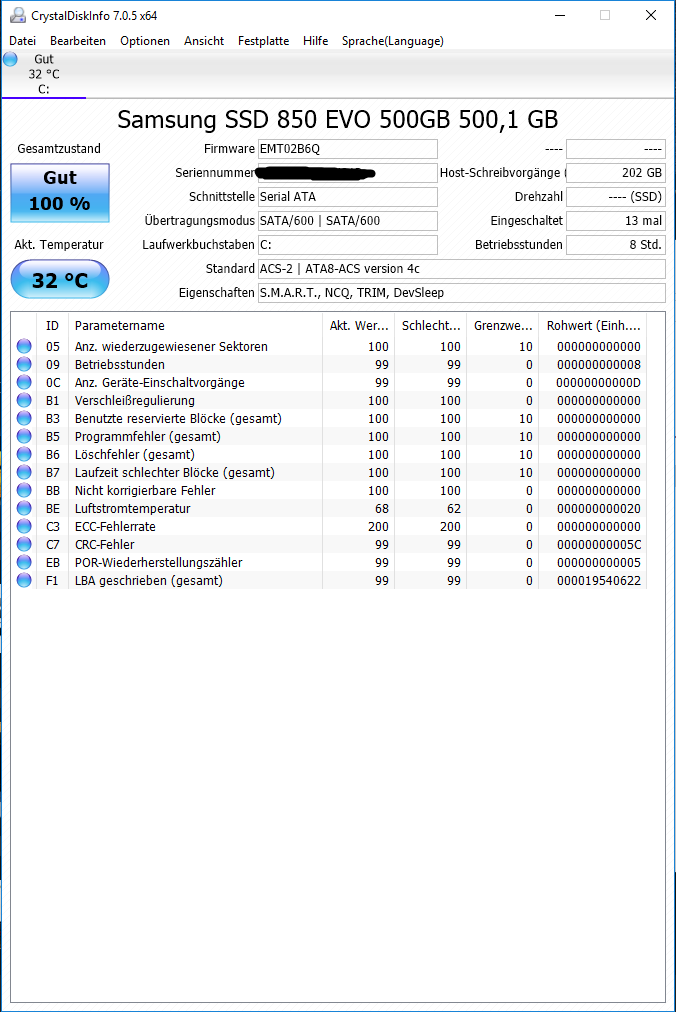

Danke für den Hinweis! Ich kann jedoch mit den Werten nicht so viel anfangen. CRC steht auf 05C. Ist das gleichbedeutend mit 5 CRC Fehlern?
Anbei ein Screenshot. Andere Laufwerke gibt es nicht.
Welche Einheit dieser Rohwert hat, ist immer die Frage, bei einigen Seagate HDDs habe ich kleineren Problemen die Werte massiv steigen sehen, nur 0x5C = 92 fehlerhaft übertragene FIS hätte kaum so massive Probleme verursacht. Daher vermute ich, dass eher beim ersten Fehler nach dem Einschalten und dann vielleicht so alle 1000 Tausend fehlerhafte FIS hochgezählt wird, damit man eben nicht so schnell den Endwert erreicht. Entscheidend ist aber gar nicht welcher Wert dort steht, diese Übertragungsfehler sind nun einmal passiert und bleiben dort für immer registriert, da der Zähler alle Kommunikationsfehler über die Lebensdauer der SSDs erfasst, sondern nur das er sich nicht mehr ändert, also keine neuen Kommunikationsfehler mehr auftreten. Es ist auch kein Markel der SSD, wenn es mal solche Fehler gab, die kann ja nichts dafür wenn es ein Problem mit dem Kabel gab.
