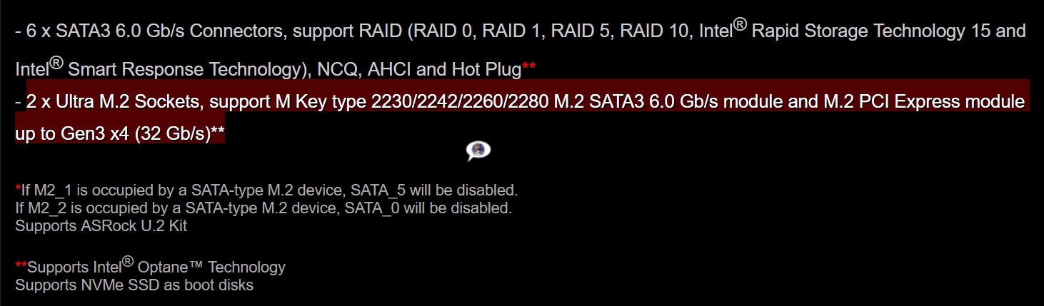

Weil in der Support Liste steht die Samsung nur bis 512 GB drinn.
https://www.asrock.com/MB/Intel/Fatal1ty Z270 Gaming K4/index.de.asp#Storage

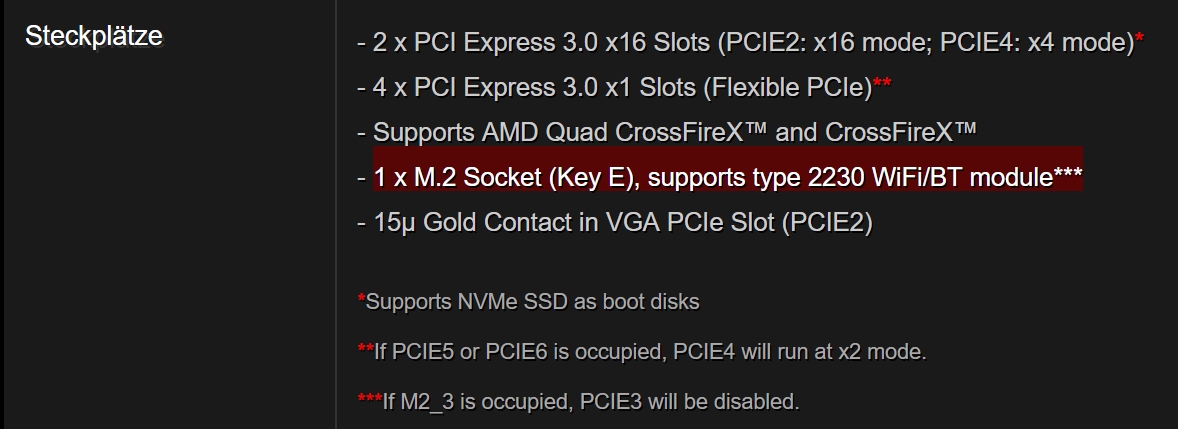

Außerdem ist das eine M-Key M.2 SSD Dein Board unterstützt aber nur E-Key M.2 SSD
b.z.w. müstest du 3 x M.2 Haben - 2 für SSD´s für M-Key und 1 x für WIFI
Ich schätze mal du must dein Bios auf dem neuesten Stand bringen.
Und es dürfen 2 S-ATA 3 Anschlüssen nicht benutzt werden.
If M2_1 is occupied by a SATA-type M.2 device, SATA_5 will be disabled.
If M2_2 is occupied by a SATA-type M.2 device, SATA_0 will be disabled.

Manuals lesen kannst Du scheinbar nicht wirklich. Die SATA-Ports 5 & 0 werden nur deaktiviert, wenn die eingesetzten M.2 SSDs ebenfalls SATA sind, bei PCIe passiert das nicht.
Der kleine 2230er E-Key-Slot ist vollkommen belanglos in der Sache.

Bitte gewissenhaft prüfen, ob für beide Ultra-Slots jeweils auch PCIe eingestellt ist.
