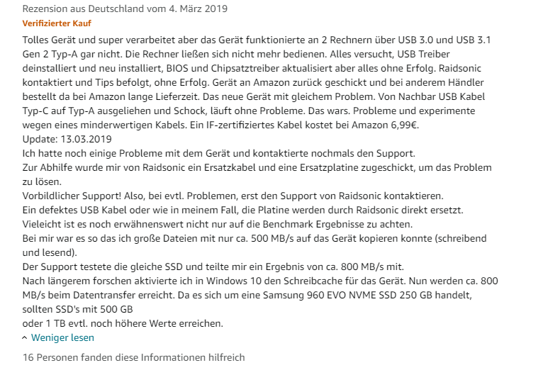

Das Gehäuse ist nicht das flotteste, habe meins deswegen aussortiert. In neuen bringt die 960 Pro bis zu 1000 MB/s, im IB-1817M-C31 waren es gerade mal 400 MB/s.
Wichtig ist auch diese Einstellung:
Reaktionen: deo
Die Rezension taugt nicht viel, weil nicht Controller und wenn es geht Firmwareversion angegeben werden. Darauf sollte man achten. Und bei einem zwei Jahre alten Gehäuse hatten sie womöglich einen besseren eingebaut, als man mittlerweile bekommt.
Mit HWiNFO kann man das auslesen.
