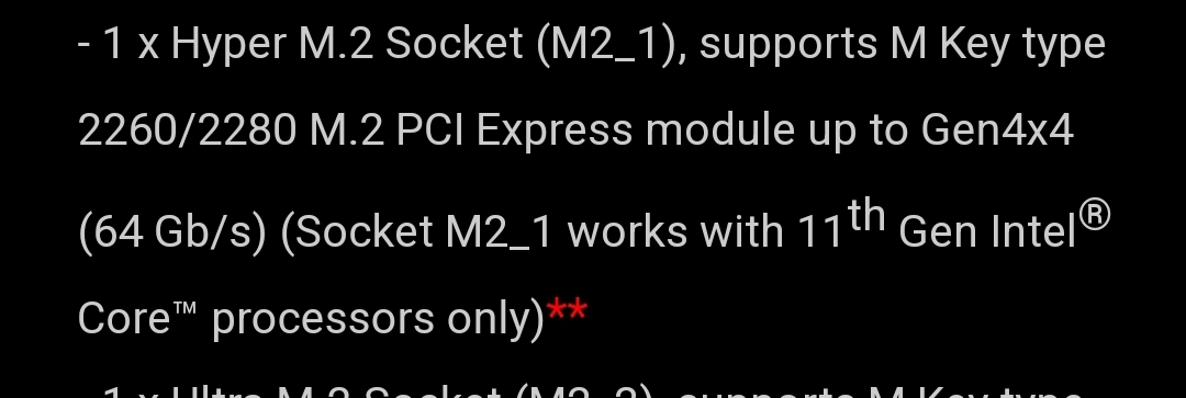

allerdings macht die ssd probleme, wenn im pcie 4 x4 "hyper m2" wird die nicht erkannt im bios,
obwohl die samsung 980 pro eine pcie 4.0 x4 m2 karte ist?

Dann stecke sie darein, wo es vorgesehen ist. Im M.2 Slot des Bords. Und installiere Win 11 neu.
Die 10th gen von Intel unterstützt pcie gen4 nicht, egal welches Mainboard.
Dafür würdest du also auch eine neue CPU benötigen.
H510 Mainboards unterstützen meines Wissens pcie gen4 lediglich für GPU
Die zusätzlichen x4 gen4 gibt es soweit ich weiß erst ab b560 oder z590 welches
Mainboard ich da nehmen würde hängt von der CPU ab.

Du brauchst ne CPU der 11. Core i Generation.
Das steht aber auch alles in den Spezifikationenen zum Board

Einfach nur ne Marketing Bezeichnung, ist ein stink normaler M.2 Slot. Der um den es geht, hängt an der CPU, nur hat halt die 10. Core i Generation zu wenig Lanes dafür, deswegen geht der nur mit der 11. Core i Generation
