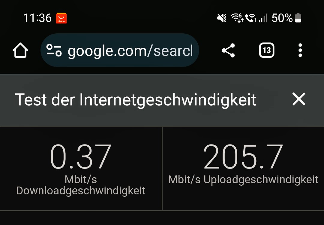

ich habe aktuell eine sehr miese Datenrate, wenn ich über mein Samsung a53 übers WLAN auf das Internet zugreife.
Andere Handys und Laptops, die ich zeitgleich im WLAN habe, haben eine deutlich höhere Datenrate.
Das Internet setzt sollte mit einer 600er Glasfaserleitung eigentlich schnell genug sein.
Über das Handy habe ich momentan im WLAN ca 0,1 bis 0,3 Mbit im Download. Mit meinem Firmenhandy, ein Samsung A33, komme ich auf ca 70 Mbit.
Laut Eigenschaften fürs WLAN auf dem Handy soll die Netzgeschwindigkeit bei 286mbit liegen.
Ein ubiquity Access Point hängt ca 3 m neben dem Handy. Über WLAN erreiche ich auf meinem Laptop ca 120 Mbit. Über Kabel bin ich bei ca 580 Mbit daher sollte der Anschluss selbst eigentlich nicht limitieren und das WLAN eigentlich genauso wenig. Nur das Handy mag einfach nicht schneller verbinden. Wenn ich das über WLAN über mobile Daten unterwegs bin habe ich deutlich höhere Datenraten.
Hat irgendjemand eine Idee woran das vielleicht liegen könnte?
