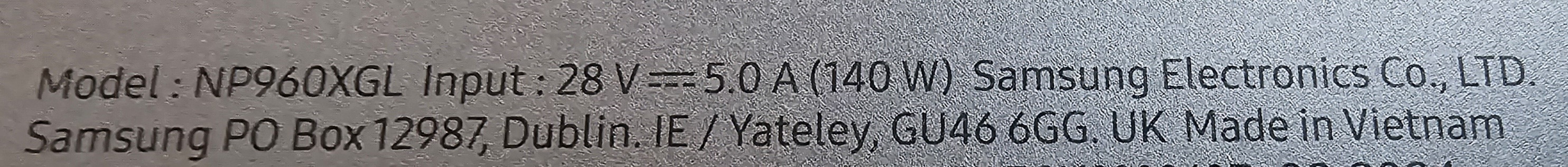

Kannst du mal ein Bild von dem Original Netzteil mal reinstellen?
P.D 3.0 unterstützt keine 28V wovon ich bei deinem Original Ladegerät ausgehe (28V/5A)
In Bezug auf @firewheels Hinweis und @bepu deinem Bild vom NT wäre wohl noch ein Bild vom Notebook interessant (da steht meistens auch drauf, welche Spannungen unterstützt werden...), aus dem Stehgreif würde ich aber mal davon ausgehen, dass das Galaxy Book 4 geräteseitig auch nur 5A bei 20V Spannung (=100W) unterstützt... Und es für 140W Ladeleistung die Original-Netzteile mit 5A-28V-Output benötigt.
