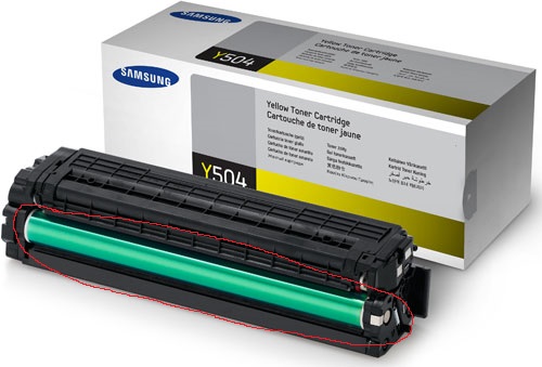

Ich weiß jetzt nicht, ob dein Drucker eine Trommeleinheit für alle oder für jeden Toner eine eigene hat. Ein prüfender Blick auf die Trommel kann dennoch nicht schaden. Vielleicht sind darauf Verunreinigungen zu erkennen.
Und checke mal, ob alle Tonerwalzen gleichmäßig mit Toner(pulver) bedeckt sind und auch, ob irgendwo Toner austritt.
Edit: Ich habe mal etwas gegoogelt. Sieht so aus, als hätte jeder Toner für sich eine eigene Trommel. Darauf könntest du mal nach Verunreinigungen schauen.
genau jeder Toner hat eine eigene Trommeleinheit.
Es sind da drauf keine wirklich Verunreinigungen erkennbar.
Die Tonerwalzen haben halt an den Stellen wo kein Toner gedruckt wird, auch keinen Toner, das Streifenbild ist darauf exakt gleich zu dem auf den Ausdrucken.
Nur der gelbe Toner hat das nicht.
Vermutlich sind wirklich die Toner defekt, wäre nur nach der kurzen Zeit unverschämt von Samsung, aber naja.
