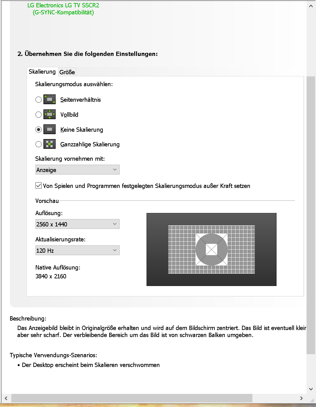

Danke für die Antwort. Habe etwas gefunden, jedoch wird der Bildausschnitt weder auf dem Desktop oder im Spiel angepasst. Mache ich etwas falsch?
Du kannst das nur erreichen, indem du eine geringere Auflösung als die nativ maximale des Monitors in deinem Windows einstellst.
Welche Auflösung besitzt dein Monitor? Mit Samsung C2 kann ich nichts anfangen.
Folgende Schritte sind nötig:
1. Im Monitor/TV die Skalierung deaktivieren, hier unbedingt ein 1:1-Auflösungsverhältnis einstellen, ist bei TVs in der Regel unter "Format" oder "Seitenverhältnis" und artverwandt geführt.
2. Im Grafikkartentreiber eine geringere Monitorauflösung als die native einstellen - auch hier KEINE Skalierung aktivieren (hast du deinem Screenshot nach korrekt gemacht)
Folglich wird dir auf einem UHD-Monitor eine kleinere Zielauflösung, zB. WQHD, mittig auf deinem Bildschirm mit schwarz aufgefülltem Rand ausgegeben.
Der Sinn und Zweck ergibt sich mir hier allerdings nicht so ganz. Magst du das mal näher erläutern?

Ihr habt natürlich recht, ist ein LG C2.
Ist noch ein wenig früh..
Ich möchte einen Shooter spielen und da sind die 42 Zoll auf die Distanz
ein wenig too mutch.
Werde die genannten Punkte probieren.
Hat wunderbar geklappt.
Danke euch.
