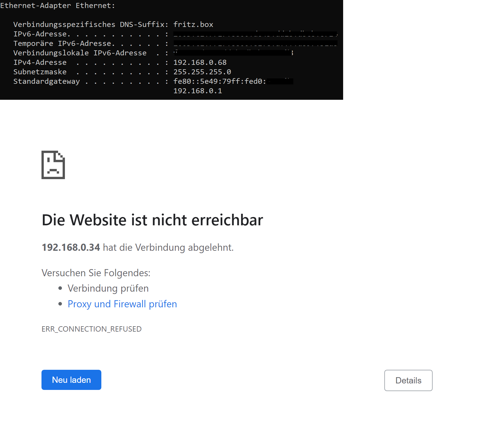

Einen zweiten DHCP habe ich nicht, ich habe eine Fritte und zwei Unifi Nano HDs dazu noch ein Unifi Switch, und ein Pihole was zwar ein DHCP Werkseitig hat dieses aber Deaktiviert ist.
Einmal mit der Alten IP, die Ping Zeiten habe ich leider nicht mit drauf, Die Waren aber zwischen 1ms und 105ms, Drucken geht nicht
Und einmal eine Neu IP
Alles geht Drucken geht auch
Der Witz ist es dauert immer eine weile eh es dann Geblockt wird. Stelle ich meine IP dann wieder auf die Alte um geht der Drucker kurzzeitig wieder. Mit anderen Diensten im Netzwerk habe ich überhaupt keine Probleme. Nur der Drucker Spinnt andauert. Habe ihn jetzt auch schon mehrfach neu Installiert bei Windows andere PCs und Android Geräte haben das gleiche Problem.
