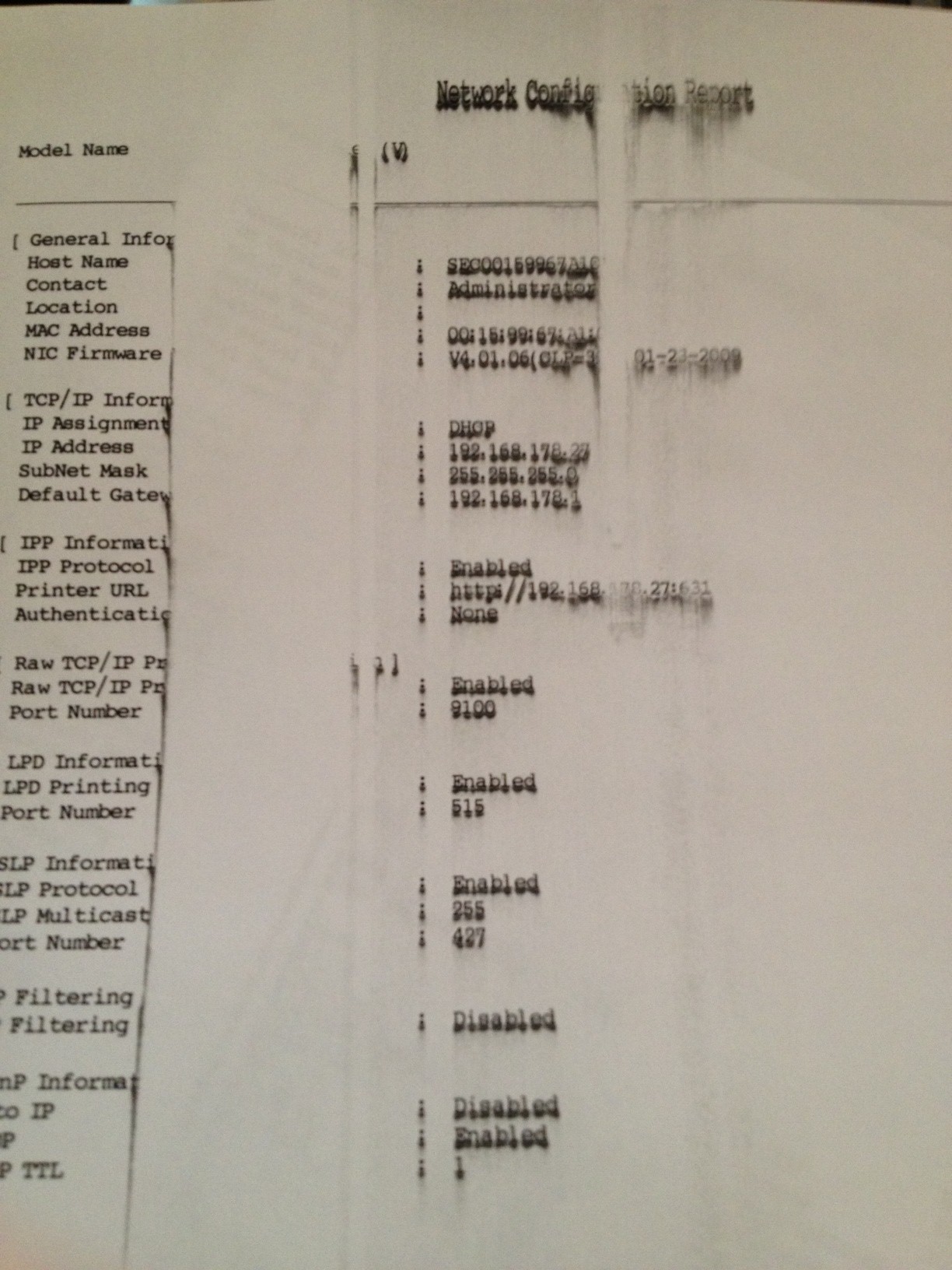

Mein Samsung CLP 310N Farblaser Drucker macht streifen beim drucken.
Ich habe bereits die Toner gewechselt und die Bildtrommel. (geringe Zeit unter Lichteinstrahlung habe ich beachtet)
Hat jemand bereits erfahrung mit dem Problem oder dem Drucker oder kann mir in irgendeiner anderen art und weise
helfen?
Hier ein Bild von einem Probeausdruck.
Gruß RATED
Da klebt aber was quer :) Definitiv keine Papier-Reste irgendwo drin? Ist das normales DinA4 Papier, oder beschichtetes Foto-Papier?

Dieses Streifenmuster tritt bei jedem druck auf.
Ich habe schon ca. 10 oder mehr Drucke gemacht.
Noch habe ich kein Papier gefunden.
Sehr merkwürdige, da verschwommene und senkrecht auch noch "wabbelige", Streifen. Sähen die gradliniger aus, würde ich zum Toner schütteln raten ... aber so?

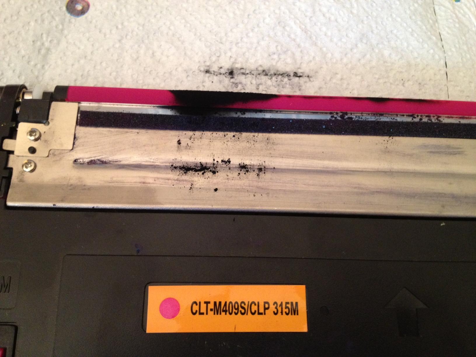

Das habe ich jetzt noch nicht nachgeschaut aber schau mal, das ist doch auch nicht normal
wie mein Magenta Toner aussieht oder?
(und ja, es ist kein Original Toner von Samsung)
Das Problem bestand aber auch bereits mit Original Toner und Trommel!
ja, das ist nicht normal, schwarzer Toner ausgelaufen ?
Wie erkenne ich das denn?
Es sind auf dem Blauen Toner ebenfalls schwarzes Pulver zu erkennen. Allerdings auf dem schwarzen Toner auch blaues Pulver.

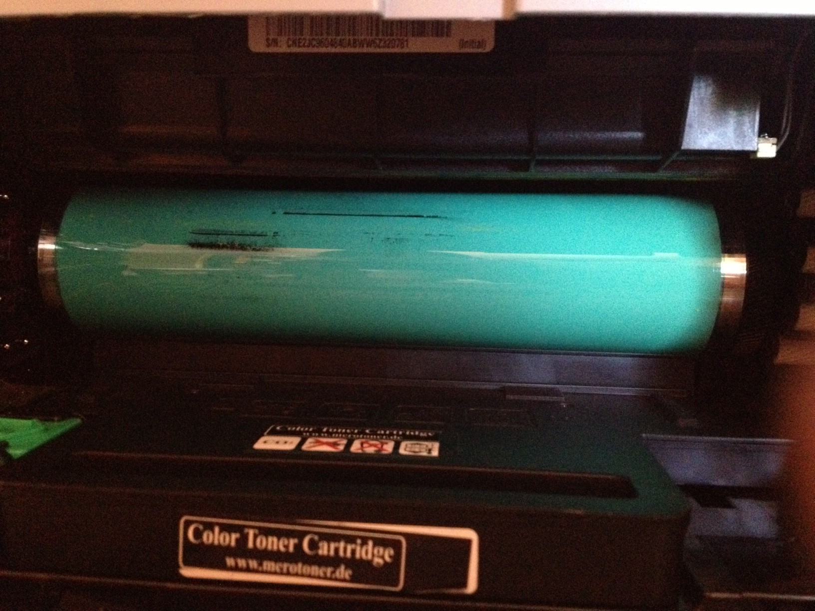

Ich hab mal nachgeschaut.
Im Drucker sonst ist nichts zu finden.
Allerdings hängt so schwarzes Pullver also der Toner an der grünen Rolle.
Das könnte doch dazu führen oder sehe ich das falsch?
Sollte ich die grüne Rolle mal abwischen?
(ich habe in der zwischen zeit alles wieder zu gemacht, wegen der Lichtempfindlichkeit der Rolle)
Muss ich beim Abwischen irgendwas beachten?
