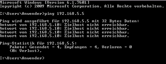

Hatte jetzt die Gelegenheit im Hauptrouter zu sein, also dem FVS, dessen IP ich als Standardgateway eingestellt habe. Diesmal ist es ein Win 7 PC mit der IP 192.168.5.10:
Abgesehen davon funktioniert alles wie es soll, die Geräte, die über den Access Point am FVS hängen wie auch die, die am Repeater sind, stehen in der Attached Devices Liste des FVS, nur eben der Drucker nicht.

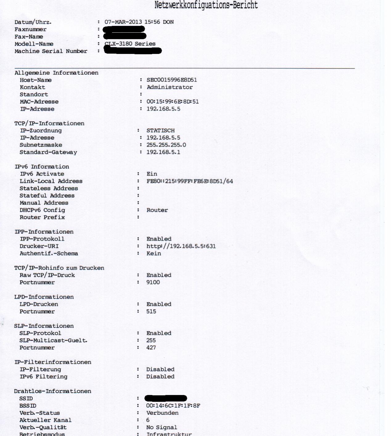

bist du sicher, dass der drucker auch die ip gespeichert hat, inkl. subnetz und standardgateway?
kannst du das direkt im drucker-menü eingeben?
Ja, am Drucker. Wenn ich den Netzwerkkonfigurationsbericht ausdrucke, stehen die Daten auch da. Ich habe ihn mal (per USB :rolleyes:) gescannt und angefügt:
Das "No Signal" unten hat nichts zu bedeuten, er ist verbunden, und ich habs auch schon an einer Stelle mit stärkerem Signal probiert, das macht keinen Unterschied.
Und er zeigt mir ja auch an "Verbunden". Wenn ich mit dem Router verbinde.
schmeiss mal das ipv6 raus
da steht was von drucker ip und :631... was genau ist das?
aha.. und ist etwa dieser port im router gesperrt oder steht im router sowas wie "wlan untereinander kommunizieren nicht erlauben"?

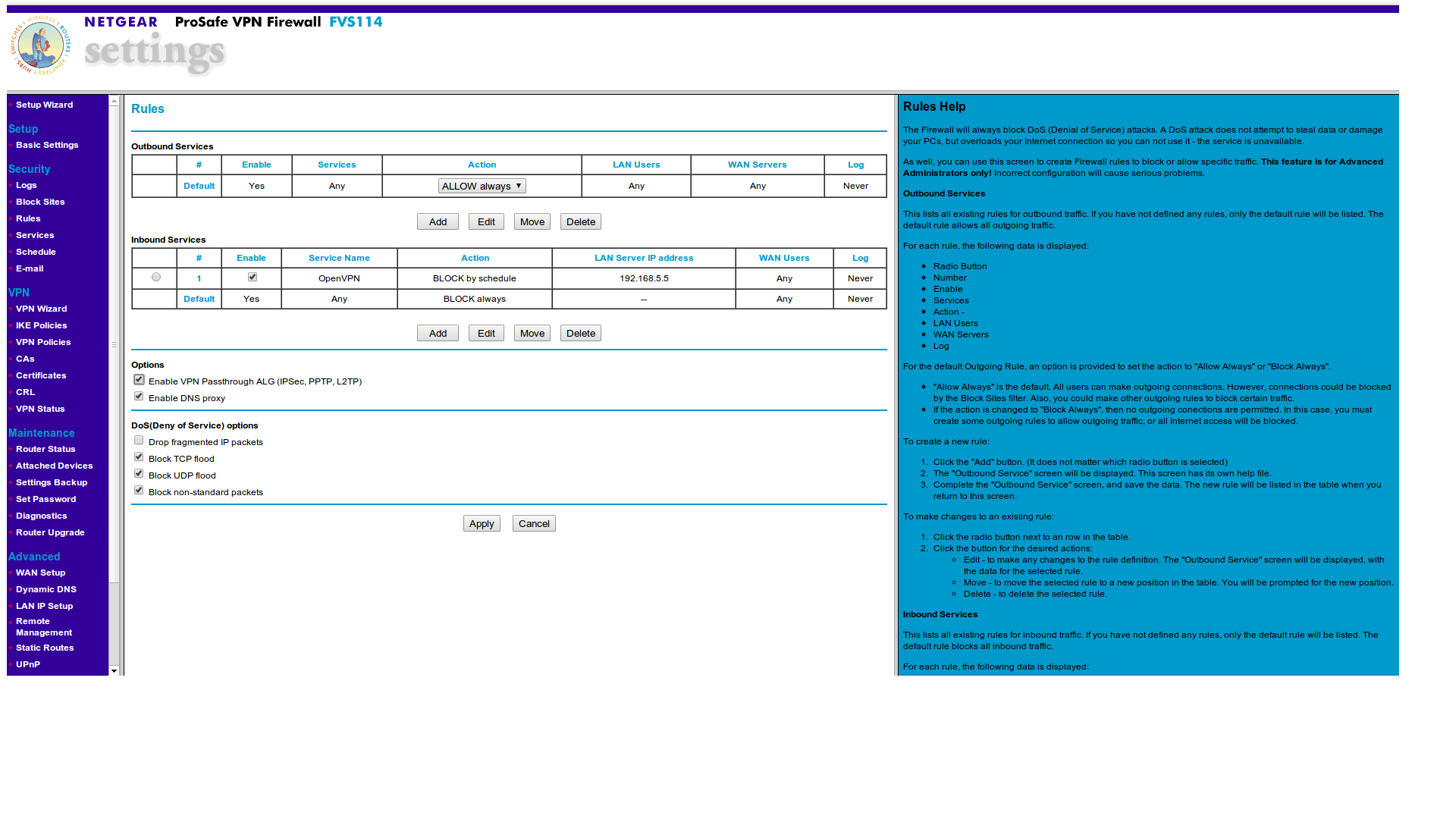

ipv6 aus hat nichts gebracht. Zur Portfreigabe: Wo muss ich das denn suchen, im Access Point oder im FVS?
Muss ich das hier machen (Inbound)?
Das Problem ist, dass ich da nur diese Services auswählen kann, ich kann also keinen Port selbst eintippen, und der Port des Druckers ist da nicht zu finden.

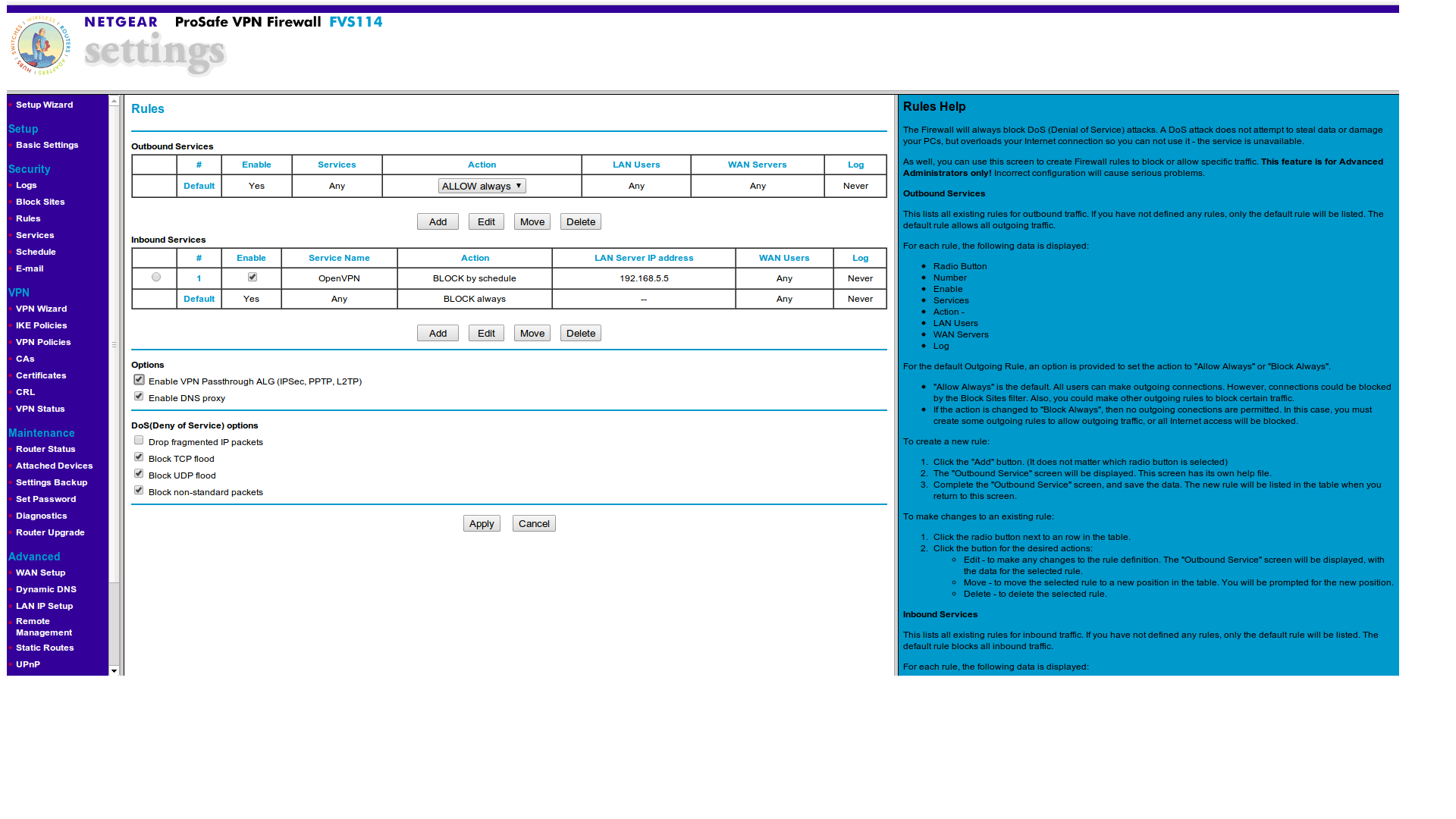

Wie ihr seht, war 192.168.5.5 reserviert, allerdings habe ich die IP jetzt auf 192.168.5.8 geändert, und es funktioniert trotzdem nicht.

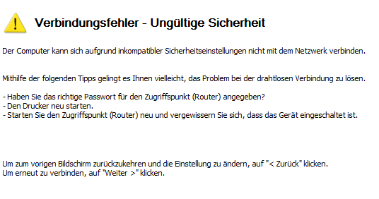

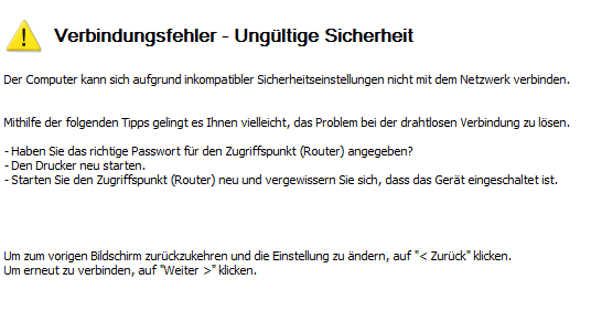

Die Tools machens schon irgendwie einfacher, führen aber letztlich zum selben Problem. Die Meldung:
Wenn ich ihn mit Netzwerkkabel anschließe gehts, da klappt auch Testseite drucken (mit bewusst abgezogenem USB)
Es muss also schon an den WLAN Sicherheitseinstellungen liegen, aber ich habe wenig Ahnung, was und wie ich dann Einstellen muss.
