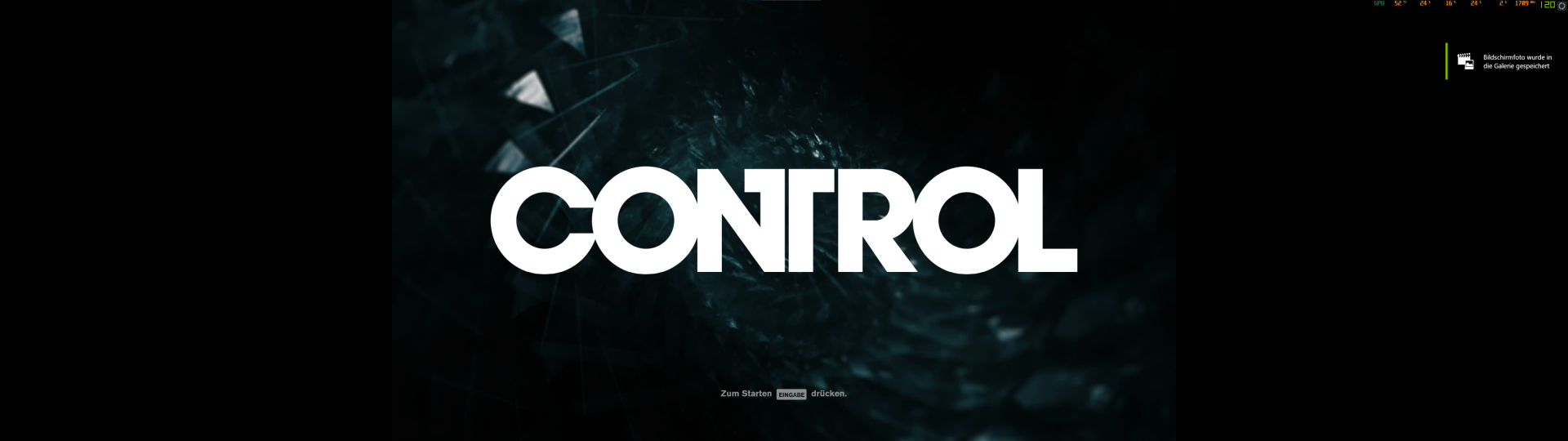

Tipp: Mit In-Game-Overlays wie von GeForce Experience, MSI Afterburner und Co. und selbst nur das Steam-Overlay, dass man ein Spiel gestartet hat unten rechts, zeigen sehr deutlich, ob das Spiel die Auflösung korrekt geändert hat oder nicht.

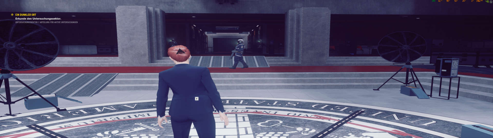

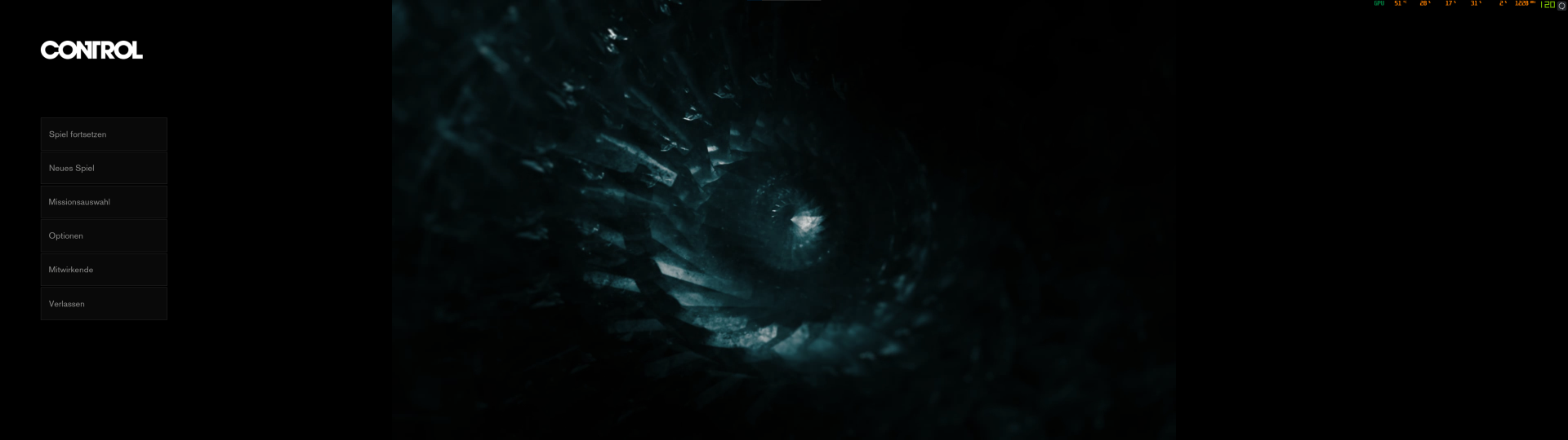

Bei Control sehe ich eben, dass das nicht gemacht wurde...
Hier sind es auch noch okay aus, auch wenn man schon sehen kann, dass die Auflösung nicht korrekt ist... im Spiel ist es dann aber Vollbild und damit übelst verzerrt... hier schon mal die Vorboten:
und das interessante ist, dass die Schrift nicht verzerrt ist...

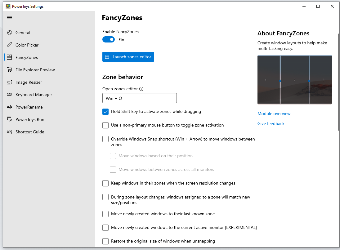

Ich kann übrigens auch bei dem Monitor die Windows 10 PowerToys empfehlen, mit FancyZones bekomm ich relativ leicht drei Fenster super nebeneinander positioniert:
Welche Zonen man haben will kann man frei konfigurieren...
