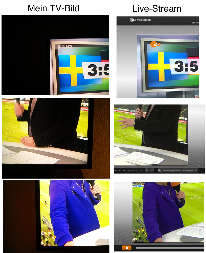

bei meinem Samsung F5370 werden seit ein paar Tagen an jeder Seite ca. 3 cm abgeschnitten.
Das sehe ich z.B. bei Fernsehsendern, wenn das Logo sehr nah am Rand ist oder wenn Wörter ganz nah am Rande stehen oder sonstige Bildausschnitte irgendwie "abgeschnitten" wirken.
Sehr gut kann man das dann mit Streams oder YouTube-Videos der Sender vergleichen, deren Bild da weitergeht, wo meins aufhört.
Wenn ich mein Notebook anschließe, kann ich unter Bildformat "Bildanpassung" auswählen, so dass tatsächlich auch alles drauf ist, was drauf soll.
Beim TV ist diese Option nicht verfügbar, dort steht es auf 16:9.
Gibt es eine andere Einstellungsmöglichkeit?
Ich meine, mich dunkel erinnern zu können, dass ich ganz zu Beginn mal sowas eingestellt habe, wie "Zoomfaktor" oder "Bildausschnitt", wo ich dann zwischen zwei oder drei Sachen gewählt habe und auf einem dann einfach mehr Bild hatte, als bei den anderen. Allerdings hat es sich irgendwie von selbst wieder umgestellt und ich finde eine solche Option nicht mehr.
Ich hoffe, ihr habt Tipps für mich.
Vielen Dank schonmal! :)

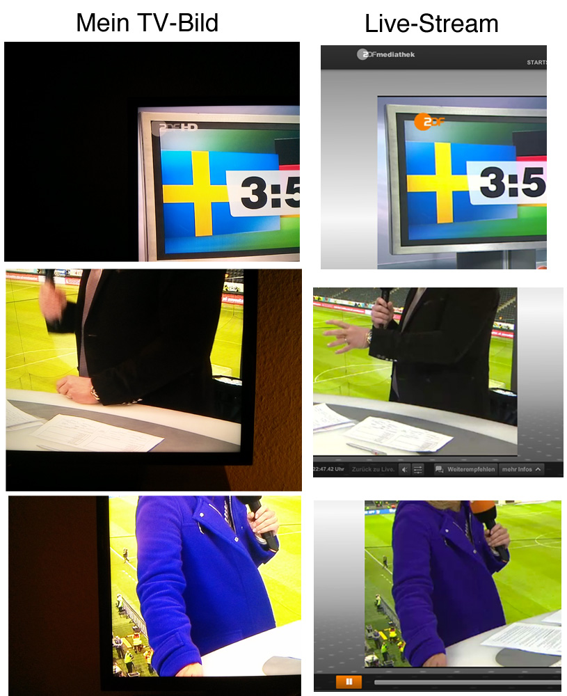

Automatische Breite sollte das Bild eigentlich korrekt 'zoomen'. Kannst du davon mal ein Bild machen?
Am besten sieht man es oben links, wo der Fernseher im Tv-Studio schon angeschnitten ist, während im Stream-Bild daneben noch platz ist.
Auch im rechten mittleren Bild, sieht man den Kugelschreiber auf dem Pult liegen, der in meinem Tv-Bild nur noch gerade so angeschnitten ist.
Das sind alles nur kleine Schnitte, aber ich finde das schon bedeutend, vor allem wenns um Filme geht.
Durch die Zeitverschiebung im Stream konnte ich immer genau von der Stelle einen Screenshot machen, die ich fotografiert hatte.
