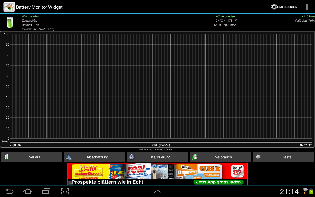

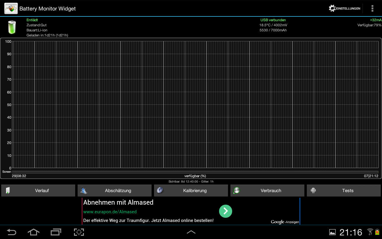

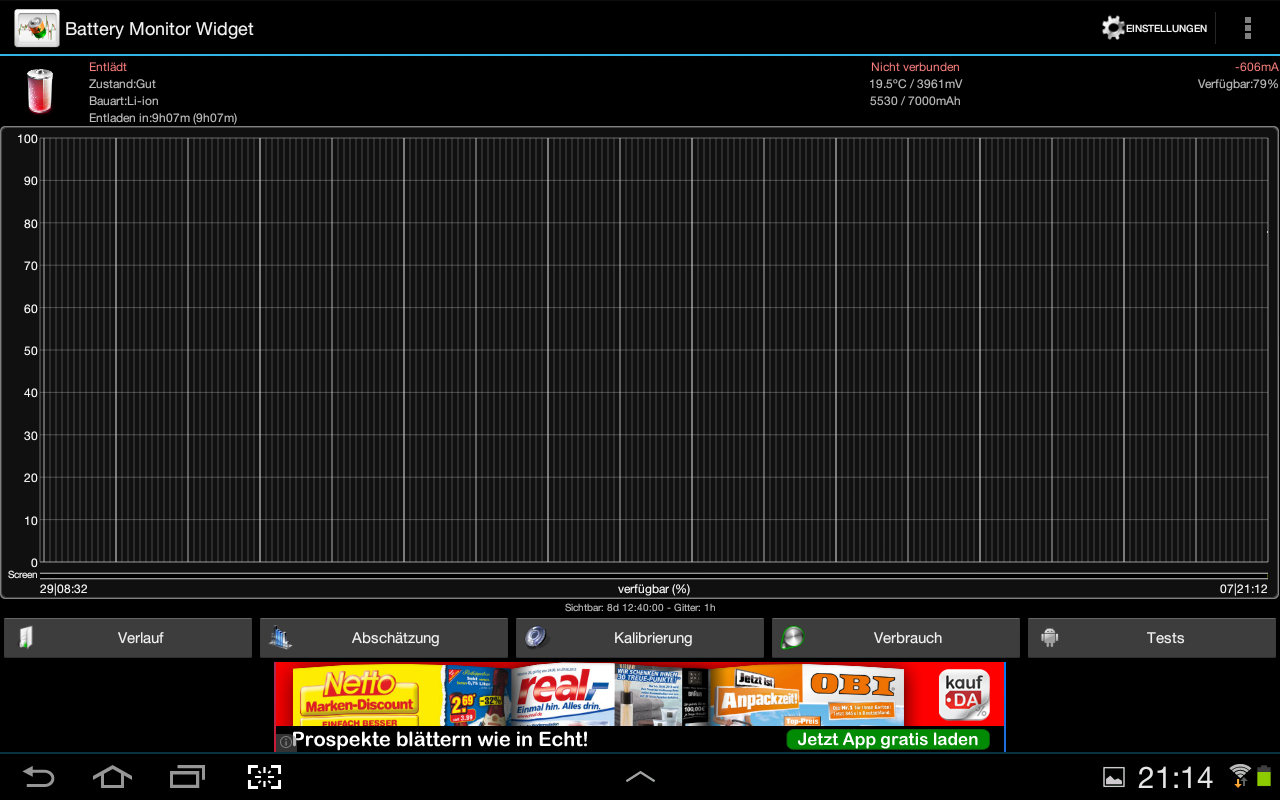

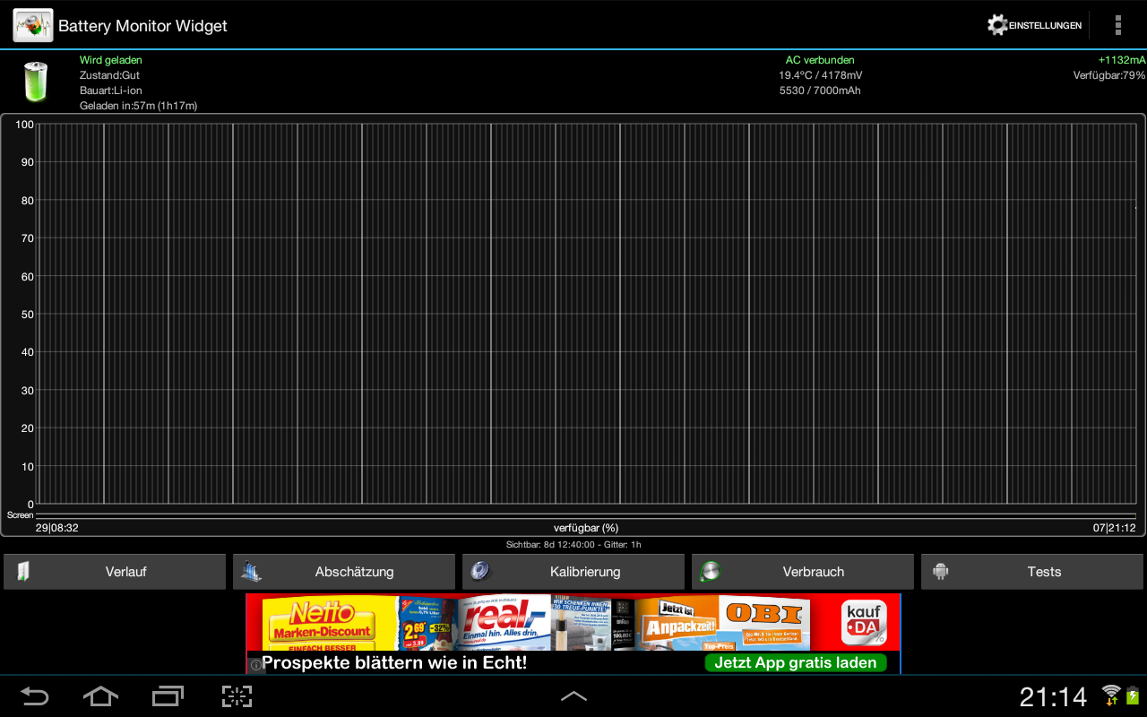

Ich habe mal eine App installiert, welche einiges an Infos bzgl. AKKU/Ladung/Entladung ausgibt.
Am Hausstrom:
Ohne Ladung / Kein Kabel dran:
Am Kfz Charger:
Überseh ich etwas oder bringt der Kfz Charger wirklich deutlich weniger mA als der Hausstrom, obwohl doch eigentlich 3100mA angegeben sind?! Selbst am Hausstrom werden nicht die volle 2,5A gegeben...
