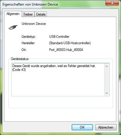

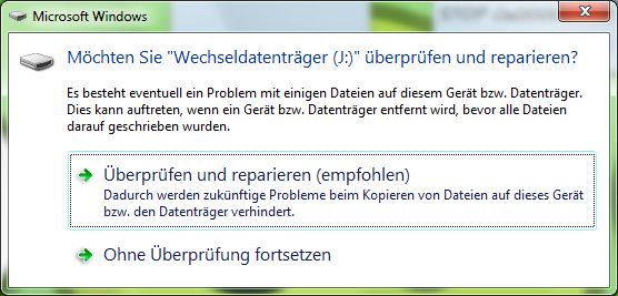

Ich habe nun auch das Problem, habe Kies (aktuellste Version). mit dem USB Treiber installiert und trotzdem hat sich nichts daran geändert. Betriebssystem ist Windows 7 64bit mit allen Updates. Handy ist Massenspeicher als "USB Anschluss Methode".
Habe zur Zeit Darky Rom 10.3 drauf, aber daran kann es eigentlich nicht liegen, da es vorher damit auch problemlos funktioniert hat.
Hat dazu jemand eine Lösung parat? Vielleicht liegt auch ein Hardware Problem vor, da im Gerätemanager eine Fehlermeldung angezeigt wird.
wechseldatentraeger-jpg.250475
geraetemanager-jpg.250476
Ich würde mal die Daten auf Desktop sichern , und dann die Speicherkarte formatieren und Überprüfen , also wenn die Frage auftaucht , dann akzeptieren.
Danach wieder die Dateien aufspielen , und schon geht alles wieder und die Meldung ist weg.
Ist die Speicherkarte in Ordnung?
Es handelt sich hier um die interne Speicherkarte.
Hab mal mit "Ohne Überprüfung fortsetzen" gewählt und meine Daten auf dem PC gesichert. (das ging komischerweise) Anschließend habe im Recover Modus die interne SD Karte formartiert, danach kam aber immer noch die Meldung mit dem Überprüfen des Wechseldatenträgers.
Jetzt habe ich mal überprüfen und Reparieren gewählt und Windows 7 hat sich an einem Theme Ordner von Miui gestört (hatte mal Boogieman Rom drauf) » Problem beheben lassen und jetzt funktioniert wieder alles wie es soll. :freak:
