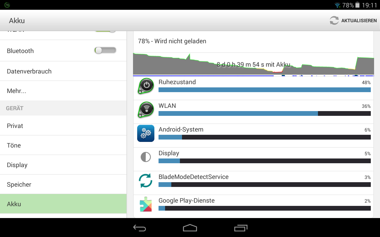

Ich denke eher, dass es schlicht eine App ist:
Gucke mal in den Einstellungen und Akku nach, was dein Akku leer saugt (Siehe Bild). Starte mal dein S2 neu. Deinstalliere die Akku-Killer App. Falls es nicht weiter hilft, referenziere den Akku. Also mal komplett leer machen und mind. 5 Stunden durchgehend aufladen. Handy nicht einschalten. Nur einstecken, fertig.
Außerdem gucke mal nach, ob Bluetooth und GPS aktiviert sind.
