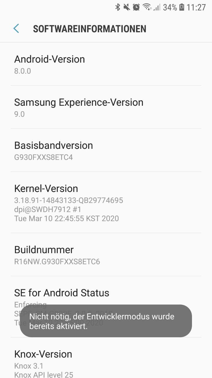

Hallo CB-Community,
ich möchte auf meinem Samsung Galaxy S7 TWRP und im Anschluss ein angepasstes LineageOS 17.1 installieren. Den Bootloader habe ich bereits erfolgreich entsperrt. Ich habe jedoch Probleme bei der korrekten Aktivierung des Entwicklermodus.
Ich habe die korrekte Build Version bereits mehr als 7 mal angetippt und erhalte dabei auch dauerhaft diese Meldung:

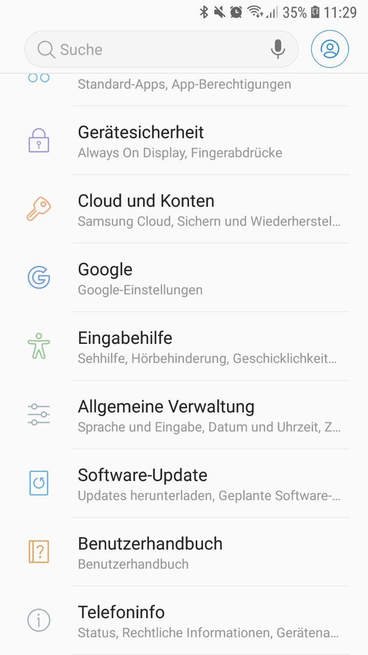

Wechsle ich nun in das Hauptverzeichnis der Einstellungen App, fehlt mir der Entwicklermodus jedoch weiterhin:
Ich habe bereits die Einstellungen App mehrmals gelöscht, bzw. den Speicher sowie den Cache geleert, mein Handy mehrfach neu gestartet und auch andere Spracheinstellungen (Englisch) getestet. Da ich den Nova Launcher standardmäßig verwende, habe ich den Launcher bereits wieder auf den Standard zurückgesetzt. Leider alles ohne Erfolg.
Auch Apps, die einem dieses Menü öffnen sollten (Developer Options Shortcuts) funktionieren nicht. Das Handy ist nicht gerooted, daher ist ein Eingriff via ADB nicht mehr möglich. Ich meine vor Jahren den Modus bereits aktiviert zu haben - Eventuell habe ich ihn via des integrierten "Deaktivieren" Buttons damalig wieder deaktiviert. Scheinbar ist es seitdem nicht mehr möglich, den Modus korrekt zu aktivieren.
Die neusten System Updates für das Handy (Android 8.0) aus dem März diesen Jahres wurden eingespielt.
Ich würde nur sehr ungern ein Factory Reset versuchen wollen, da ich besonders auf die hinterlegten OTPs keys für meine tägliche Arbeit angewiesen und diese nicht ohne weiteres zu exportieren sind - FreeOTP bietet solch eine Option nicht. Natürlich wäre auch eine neu Generierung der OTP Zugänge möglich, allerdings verwalte ich um die 30 Zugänge damit, so das dies zusätzlich sehr mühselig wird.
Habt ihr noch einen Lösungsansatz?
Laut dem letzten Bild in diesem Link sollte der neue Menupunkt noch weiter unten zu finden sein....
Hast Du auch schon einmal danach gesucht?
Ja, habe ich. Leider gibt es darunter nichts mehr.
siggi%%44 schrieb:
In die Suchleiste "Entwickleroptionen" eingeben...?
Ja, habe ich ebenfalls, keine Suchergebnisse gefunden. Sowohl mit den deutschen als auch den englischen Suchbegriffen.
