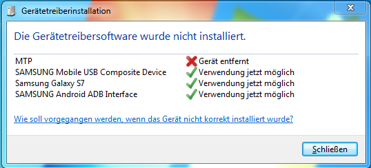

da mein geliebtes LG G2 vor ein paar Wochen seinen Geist aufgegeben hat, nutze ich seitdem das alte Samsung Galaxy S7 meiner Kollegin (Kurzfassung: das G2 war das bessere Handy!). Seit ca. einer Woche plagt mich das Problem, dass das S7 keine andere USB-Verbindung zu meinem Laptop (Lenovo Thinkpad T440s) herstellen will, als zur reinen Bilderübertragung; Dateiübertragung funktioniert nicht.
Wenn ich das Handy per USB-Kabel mit dem Laptop verbinde ertönt das typische Anschlussgeräusch und der Akku beginnt zu laden. Nur taucht das Telefon nicht im Explorer auf. Erst, wenn ich die verfügbaren USB-Optionen auf "Bilder übertragen" einstelle, taucht das Gerät auf. Nur kann ich dann lediglich auf die Bilderordner auf Speicherkarte und internem Speicher zugreifen, sonst auf nichts (Musik, Videos, Dokumente etc.).
Ich habe bereits alle USB-Anschlüsse am Gerät und an der Docking Station durchprobiert - überall dasselbe Ergebnis. Außerdem habe ich bereits drei verschiedene Kabel ausprobiert. Zuletzt habe ich gegooglet und nach Anleitung USB-Debugging im Entwicklermodus ausprobiert (wie kann ich den Entwicklermodus wieder deaktivieren, btw?). Erfolg stellte sich trotzdem nicht ein. Lediglich startete noch einmal die Gerätetreiber-Installation, allerdings wurde der "MTP"-Treiber nicht installiert. Da liegt wohl der Hase im Pfeffer, oder?
An einem anderen Computer funktioniert das Gerät bzw. der USB-Anschluss zur Dateiübertragung hingegen problemlos. Und das Kuriose ist: Am Thinkpad funktionierte es zunächst auch! Ich habe seitdem nichts an den Geräten geändert.
Ich bin nun vollkommen ratlos. Hat hier noch jemand einen Tipp für mich? Achja, beide Laptops haben Windows 7 installiert, falls das noch von Belang sein sollte.
Freue mich über jeden Tipp und danke für die Aufmerksamkeit!
Gruß
so isses.
alternativ die app "Wifi FTP-Server" und wlan aufspannen.
Google liefert aber genug material zu "mtp driver windows 7 samsung galaxy s7"

Danke. Habe die Treffer eben schnell überflogen... sieht recht umfangreich aus. Muss ich mir in Ruhe ansehen. Aber wie kann denn das sein, dass es vom einen auf den anderen Tag nicht mehr funktioniert?! So ein Mist...

Vergiss die Sache mit Drittanbieter-Software bzgl. WLAN Übertragung, ist nicht nötig.
Lade dir von Samsung Smart-Switch herunter, die passenden USB-Treiber sind dort dabei
und werden mitinstalliert, auch die MTP-Treiber.
Eventuell vorher am PC im Gerätemanager die jetzigen Treiber entfernen.
Den USB-Debugmodus bzw. die Entwickler-Optionen sind nicht nötig.
Den Menüpunkt kann man über Einstellungen > Apps > Alle Apps > Einstellungen,
Daten + Cache löschen wieder loswerden.
Bei mir klappt es mit dem S7 ohne Probleme.

Jedenfalls danke für den Tipp, ich werde diese Smart-Switch Software downloaden. Ist zwar schade, dass man nur wegen des Treibers eine zusätzliche Software installieren muss, aber hier werde ich in den sauren Apfel beißen (müssen).
