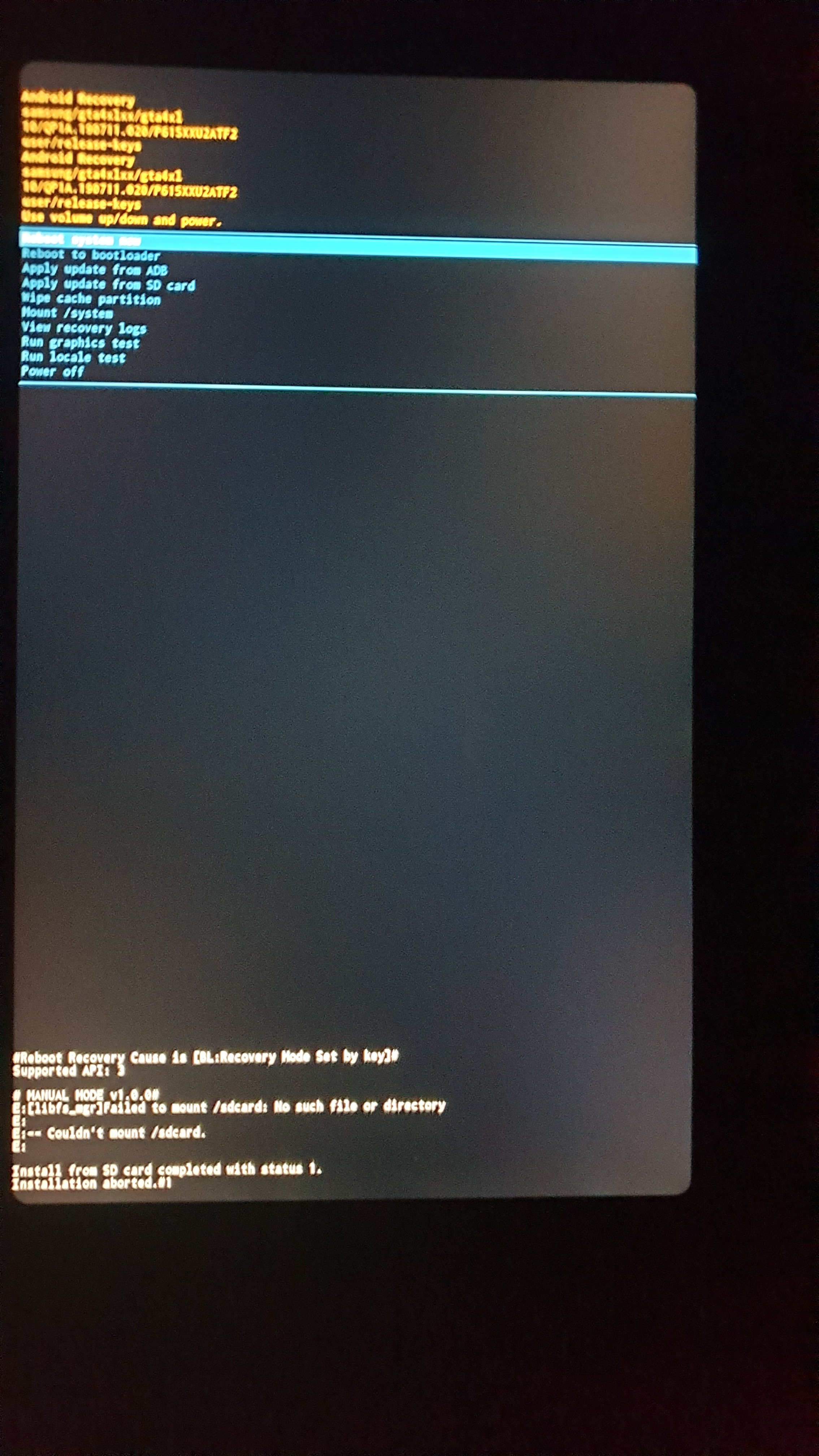

Nun wollte ich einen Hardreset durchführen, aber im Bootloader gibt es den Punkt gar nicht. Nach einigem probieren, habe ich das aufspielen der offiziellen Firmeware (Android 13) versucht - heruntergeladen von Sammobile. ADB funktionierte nicht, da die ja erst in den Entwickleroptionen aktiviert werden muss.

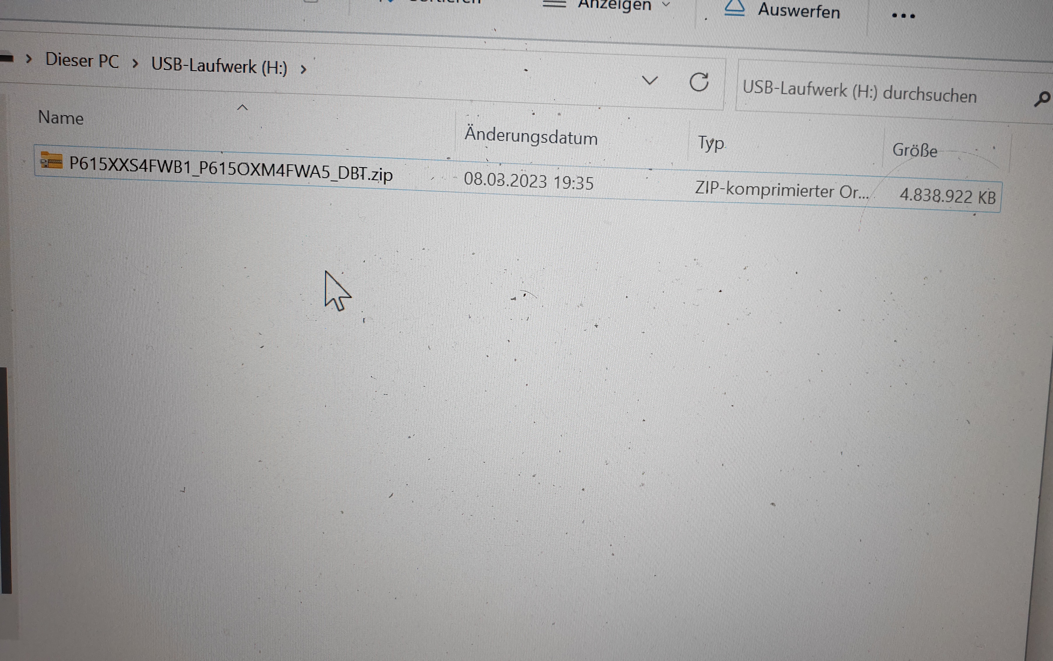

Daraufhin kopierte ich die .zip Datei mit Android 13 auf eine SD Karte, um das Tablet neu aufzusetzen. Nun stehe ich aber vor dem Problem, dass die SD Karte nicht erkannt wird.
Hat jemand einen Tipp, wie man das Tablet zurücksetzen und ich es wieder nutzen kann?
Im Anhang einmal ein Foto vom Bootloader und der Fehlermeldung der SD Karte.

Das ist mit bekannt. Und hier liegt das Problem aus meiner Sicht: im Recovery Modus des Tablets gibt es keinen Punkt für einen Factory Reset. (auf dem Bild im Anhang zu sehen).

Ja, gibt noch einige andere. Aber mit der Tastenkombo müsste "wipe data" im Menü der Recovery vorhanden sein. Keine Ahnung, wieso es dort nicht steht.
Um Missverständnisse zu vermeiden: Im linken Screenshot in Post #1 ist die Recovery zu sehen und nicht der Bootloader.
In der Recovery kannst du sehr eingeschränkt ADB benutzen, um z.B. ein OTA-Update zu installieren. Eine komplette Firmware lässt sich dort nicht installieren! Außerdem müsste das OTA-Update einer höheren Version der Firmware entsprechen, damit es installiert werden kann. Dieselbe Version oder niedriger lässt sich generell nicht als Update installieren.
Du könntest unter "View recovery logs" mal nachsehen, warum "wipe data" nicht vorhanden ist. Dazu müsste dort was zu finden sein.
Übrigens: "Apply update from SD card" kann nicht funktionieren, wenn es auf den internen Speicher bezogen ist. Da dieser nämlich verschlüsselt ist und in der Recovery nicht gemountet wird. Die Recovery kann aus Sicherheitsgründen deine Daten nicht entschlüsseln.
Ich nehme an, diese Option ist ein Überbleibsel aus der Zeit, als die Daten noch nicht von Hause aus verschlüsselt waren. Ist aber nicht schlimm, dass es nicht funktioniert, weil du stattdessen ADB Sideload benutzen kannst.

In deiner Recovery habe ich nur gefunden, dass ein Factory Reset durch das MDM (Mobile Device Management) geblockt werden kann. Das geschieht aber i.d.R. bei Geräten, die z.B. durch den Arbeitgeber oder Schule/Uni ausgegeben werden. Es gibt also ein Adminkonto, das diese Rechte verwaltet. Ich weiß jetzt nicht, inwiefern Samsung Knox solche Rechte verwaltet und evtl. einen Reset aufgrund irgendwelcher Sicherheitsrichtlinien blockt. Es würde ja auch dafür sprechen, dass der Downloadmodus nicht gestartet werden kann.
Möglich ist es also durchaus, dass der Menüeintrag "wipe data/factory reset" absichtlich geblockt wird. Das ist kein Fehler der Firmware. Für weitere Hilfe solltest du dich an den Samsung Support wenden. Mehr kann ich leider nicht dazu sagen.
