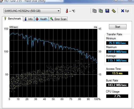

Ich habe die selbe Festplatte habe mit HDD tune einen Benchmark gemacht .
Ihr das ergebnis
Kannst es ja mal vergleichen

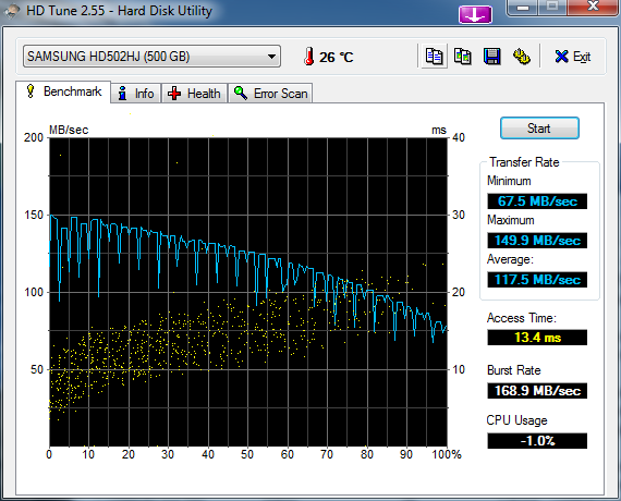

Hier das Ergebnis, sieht doch eigentlich ganz normal aus oder, die Einbrüche sind jedoch sehr groß.
Fragmentierung ist bei 4%

Festplatte ist ok denk ich . Muss irgendwas anderes sein
