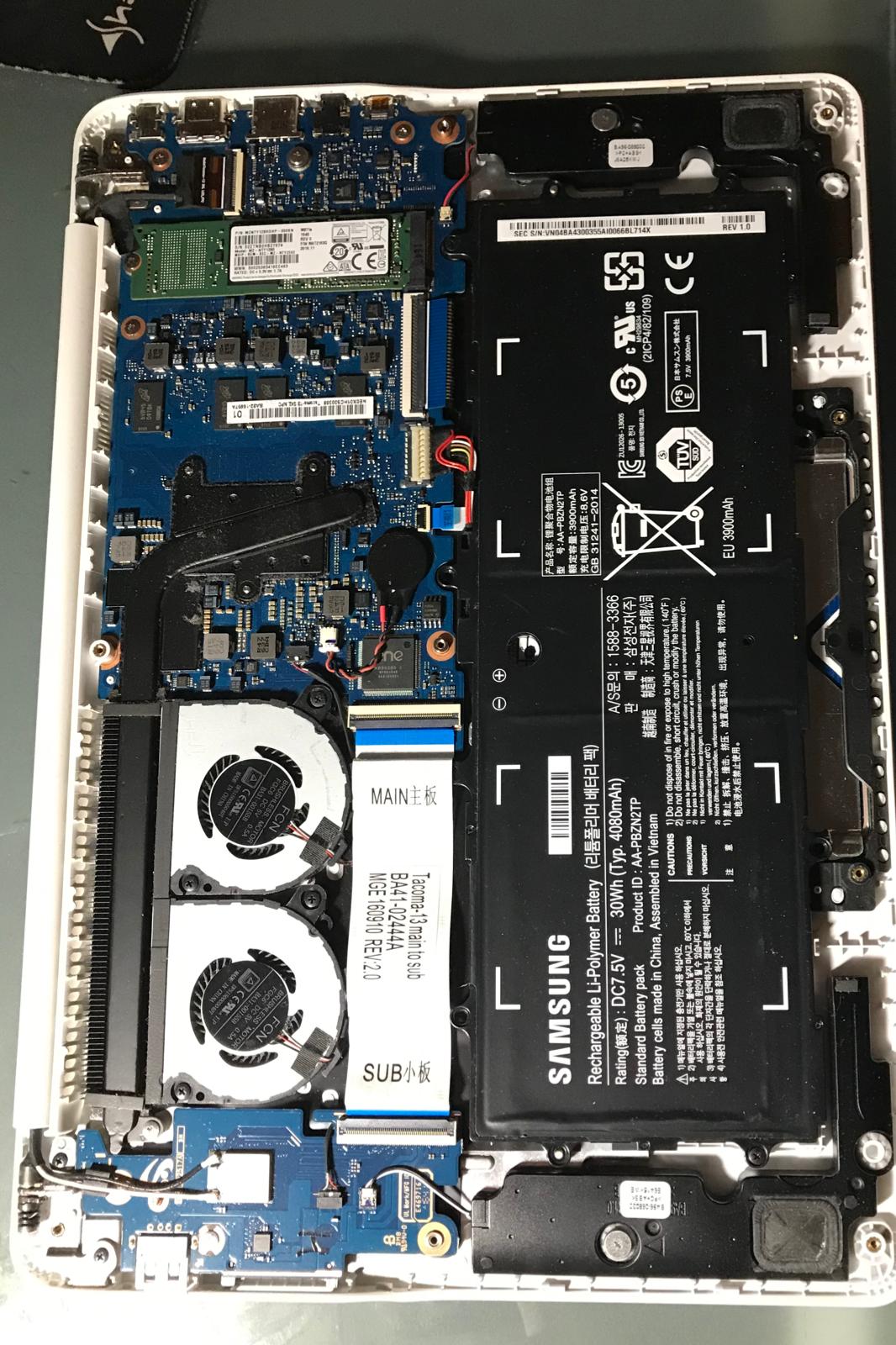

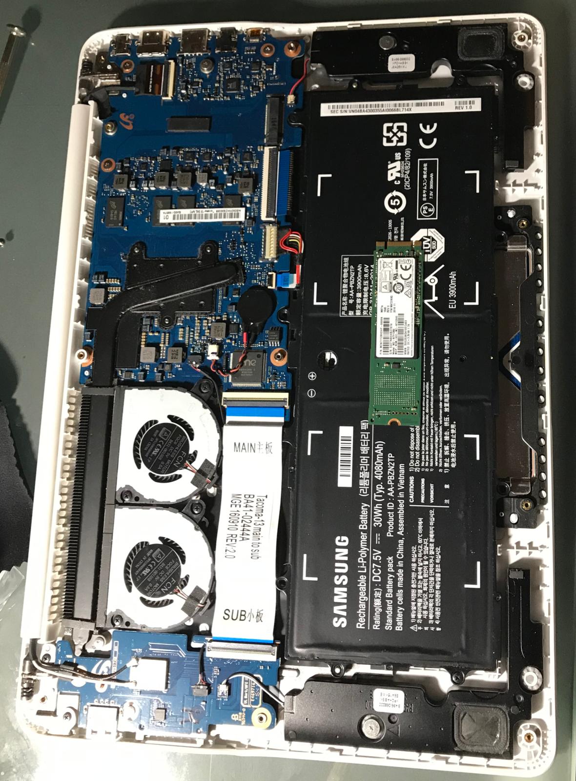

Vielen Dank für die Antworten. Es hat ein bisschen gedauert den richtigen Schraubendreher zu finden und die Hülle aufzumachen. Hier ist ein Foto vom Inneren. Ich glaube ich habe den Ram einmal ausgebaut und dann wieder eingesetzt, siehe zweites Foto. Aber alles bleibt gleich.
@Moselbär Weißt du was auf dem Foto der Datenträger ist und wo ich diesen ausbauen kann?
Kann ich ins BIOS kommen ohne etwas auf dem Bildschirm zu sehen?
@Makso Mit dem Ram hat leider nicht geklappt. Was bedeutet NB? Und wie und wo kann ich einen Monitor daran schließen? Links und rechts waren kleine Gelenke, die waren aber fest und haben sich nicht bewegt.

Das grüne was Du schon "locker" gemacht hast (Bild Links) ist der Datenträger - oder ich bin ganz blind.
Und ins Bios solltest Du kommen können - und dann hast Du das "Biosbild".

Ah okay. Ich dachte ich habe den RAM locker gemacht. Laut Internet muss ich F2 beim Start drücken für Samsung. Es tut sich jedoch nichts und ich komme nicht ins Bios.
Dann hast Du ein Problem.
So wie Du das beschreiben tust scheint das Board defekt zu sein mMn.
Bau die "Festplatte" aus und lass sie vorher sicherheitshalber an einem anderen System testen.
Dann schau auf you Tube wo der RAM sitzt und check ob er fest sitzt.
Wie alt ist die Kiste und was hat sie gekostet?
Wenn es das Board ist kannst Du die Kiste als Bastlerteil verkaufen mMn.
Reparatur ist mMn zu teuer.
