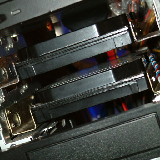

Ich habe meine beiden SP2504C direkt übereinander (sonst kein Platz mehr, HDD-Käfig ist komplett von der WaKü-Pumpe belegt) untem CD-RW eingebaut, ich höre nichts von den beiden Dingern.
