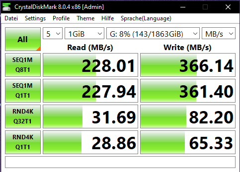

Aktuell erhalte ich folgende Ergebnisse über CrystalDiskMark:
Für die Preise bin ich durchaus bereit auch drauf zu verzichten und ja, vermutlich merke ich in der Praxis am Ende eh kaum den Leistungszuwachs. Dann halte ich mir auch lieber den Slot am MB für nen 2. M.2 Adapter frei. Die Teile bekommt man wenigstens schon deutlich günstiger. Da rechnet sich die Sache dann schon eher.
Ich danke Euch für die Unterstützung!

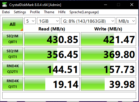

Ok, liefert nicht die gewünschten Ergebnisse.
Am genutzten USB-A-Anschluss leuchtet die SSD zwar, wird aber nicht vom System angezeigt. Auch mein USB-Stick (3.2 Gen 2) wird nicht erkannt.
Am USB-C-Anschluss wurde die SSD irgendwann nach einigen Neustarts dann mal angezeigt und bringt die enttäuschenden Ergebnisse vom Bild.
Treiber von der Herstellerseite gedownloadet und installiert. Laut Geräte-Manager auch alles i.O. Es lag noch eine Mini-CD bei (lol). Na immerhin habe ich noch ein DVD-Laufwerk. Aber lief so langsam alles, daher einfach vom Hersteller gezogen. Vermutlich sogar eine aktuellere Version. Ein SATA Stromstecker musste auch noch zusätzlich angestöpselt werden
Bevor ich das Ding zurückschicke, werde ich den Händler versuchen zu kontaktieren. Habt ihr evtl. auch eine Idee, ob nicht am Ende sogar trotzdem mein System der limitierende Faktor sein könnte und ich noch etwas ausprobieren könnte.
Ein paar Infos zu meinem Rig gäbe es über den in meiner Signatur hinterlegten Link.
Aber Du hast doch schon bessere Ergebnisse ohne diese Karte gehabt.. #10
Genau, an all meinen USB 3.0 Anschlüssen erreiche ich die Ergebnisse vom 1. CrystalDiskMark Benchmark. Daher kann ich mir nicht vorstellen, dass der Händler solch einen Mist verkauft. Mglw. fehlt der Support seitens meines MB oder andere nötige Treiber für das MB.

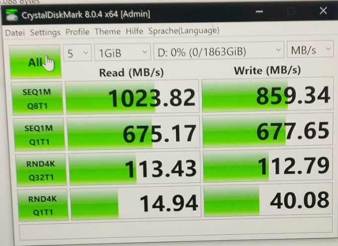

Immerhin würde die SSD folgende Werte erreichen können:
Hier z.B. an meinem Lappy über Thunderbolt:

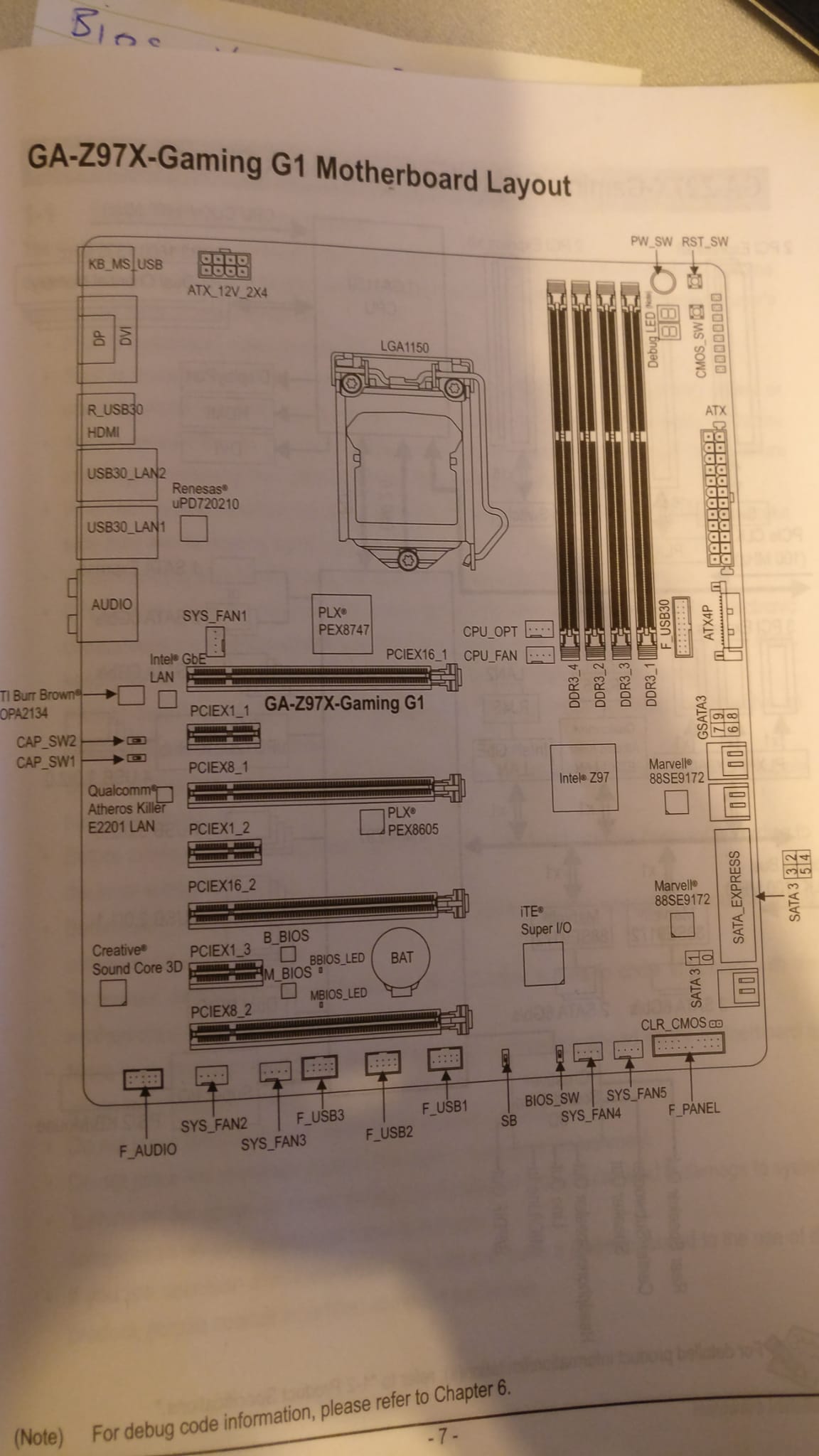

Meine Slots von oben nach unten sind alle PCIe 3.0:
1 - PCIeX16_1 (Graka)
2 - PCIeX8_1 (von Graka verdeckt)
3 - PCIeX16_2 (NVMe Adapter)
4 - PCIeX8_2 (USB 3.2 GEN 2 PCIE Card)
  1. 2 x PCI Express x16 slots, running at x16 (PCIEX16_1~2)
    * For optimum performance, if only one PCI Express graphics card is to be installed, be sure to install it in the PCIEX16_1 slot; if you are installing two PCI Express graphics cards, it is recommended that you install them in the PCIEX16_1 and PCIEX16_2 slots.
  2. 2 x PCI Express x16 slots, running at x8 (PCIEX8_1~2)
    * The PCIEX8_1 slot shares bandwidth with the PCIEX16_1 slot and the PCIEX8_2 slot with PCIEX16_2.
    The PCIEX16_1/PCIEX16_2 slot will operate at up to x8 mode when the PCIEX8_1/PCIEX8_2 is populated.
    (All PCI Express x16 slots conform to PCI Express 3.0 standard.)
  3. 3 x PCI Express x1 slots
    (The PCI Express x1 slots conform to PCI Express 2.0 standard.)

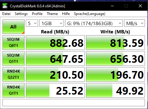

Ok, das Problem scheint der Treiber des Anbieters zu sein. Mit dem Treiber vom Anbieter wird die SSD als "USB Device" im Geräte-Manager angezeigt. Mit dem von Windows installierten Treiber wirds als "SCSI Disk Device" ausgegeben und die Werte sind dann deutlich besser. Erreichen dennoch nicht das Maximum. Damit könnte ich ja noch leben, aber teilweise bleiben beim Benchmark Werte einfach auf "0,00" und der 2. USB-A Anschluss an der PCIe Card geht trotzdem nicht.
Mit Windows-Treibern​
